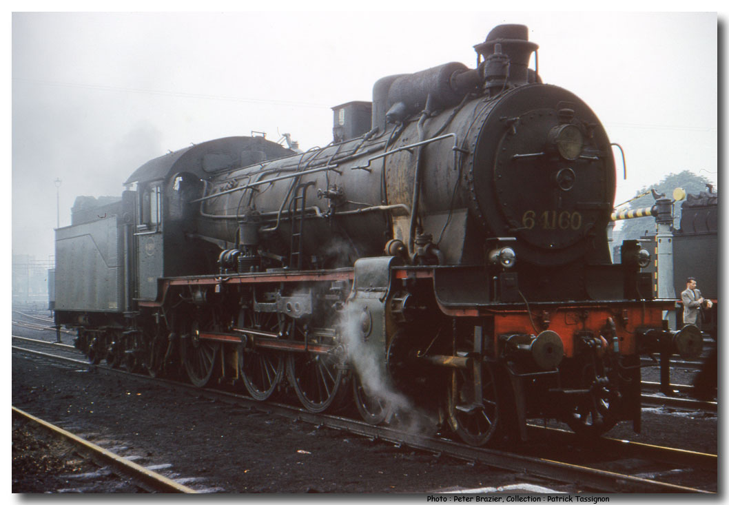

Et il recommence avec sa sablière celui-là  >:( :D ;)
Je cherche l'info mais pas évident, le tout pour un gros mm en Ho
Citation de: arnaud v le 15 Avril 2014, 17:43:06 PM
Citation de: Greg le 14 Avril 2014, 21:44:06 PM
Le VSP team vous condamne à jouer à un jeu des 7 erreurs (à peu près)   ;D
alors qu'elle est correctement positionnée cette sablière.
T'es sûr?
Pour moi les P8 à une sablière l'on plus écartée du dôme de prise de vapeur:
cf: http://traintamarre.tassignon.be/inventaire_H0/inventaire_H0_new.php?type=HLV#Type 64
Bon j'avoue que c'est un TRES beau modèle et qu'en plus il est fini, pas comme mes 3 ou 4 vapeurs qui glandent depuis des lustres en attente de je ne sais quoi...
Pour la HL 64.014, le modèle n'a pas le bon tender, il n'y a pas de fermeture d'échappement, pas de protection de sorti de piston, çà se sont les premières vues entre ce modèle et la photo qui n'est pas très claire.
Cordialement,
Merci
Elle va bien me servir pour la patine cette photo !
Citation de: Laufbe le 15 Avril 2014, 17:59:55 PM
T'es sûr?
Hé oh'est pas MA sablière hein... :D
Info ultra visible dans le livre sur les 62/64/81 de Marklin... Plan très clair et tout et tout'...
Greg
Superbe la photo Patrick.
Alors pour les 64 il y a version lourde ou allégée, 6 types de cheminée différente, 2 types de sablière et deux types de cabines, 2 types de soupape et 2 types de sifflet. Sans parlé de celles équipées ACFI, injecteur Metcalfe, injecteur Knor, réchauffeur Knor  Et pour les emplacements de tout ça ben ça donne un sacré bazar. Certains exemplaire sont unique, le nombre max de machine identique est de 11, sur une série de 168 c'est pas beaucoup. Il y a par exemple 16 versions différente avec l'ACFI. Sans parler du tender type 35 ou 36. Bref pour faire une type 64 correcte il vaut mieux avoir les plans des machines. Pour ma part j'utilise les plans de De Bleser.
