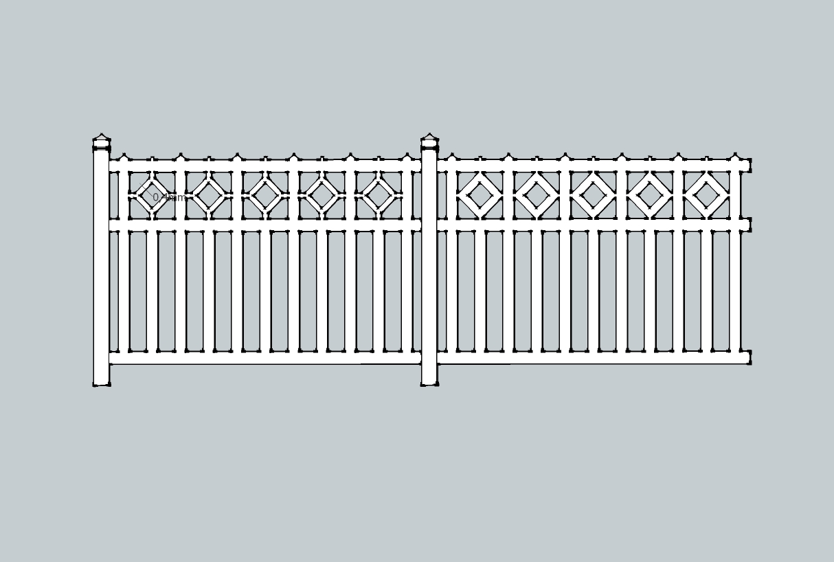

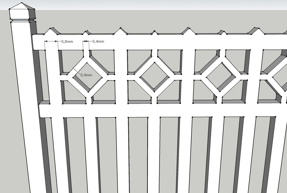

Voici le résultat ...
https://www.shapeways.com/model/1485905/barrieresncb2.html?li=my-models&materialId=6
Toutefois il doit passer le test concernant le carré renversé ... l'épaisseur étant de 0,4mm c'est trop petit à mon avis pour ce matériaux.  Aussi non on passe de 2,2€ à +/6€-
J'attend la réponse de shapeways...
Per contre si  j'épaissi un peu cela doit fonctionner pour ce métériaux bon marché et solide qui m'a servi pour la barrière Roulers.
Le partie de gauche à l'échelle tip top et la partie de droite retravaillée pour être valide pour l'impression 3D avec ce matériaux. A première vue cela me rérange pas trop pour le prix :-)

Citation de: bva25j le 14 Novembre 2013, 12:26:41 PM
#58
Eh bien je viens d'avoir shapeways ...  les carrés sur pointe ne devraient pas poser de problème, je dois juste corriger les "têtes" des poteaux qui avec ce plastique pourraient se détacher à l'impression. Je vais chercher une astuce... ainsi on pourait avoir une barrière pour un prix modique  ...Maintenant ... de quel longueur avez-vous besoin ?
si il vous faut 1 mètre  par exemple alors autant faire des longueurs plus longues à imprimer et cela devrait revenir un peu moins cher  ;)
