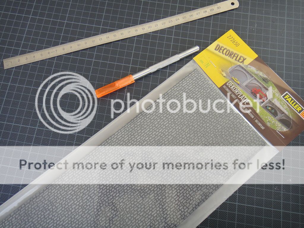

Pour mon réseau de Trois-Ponts, j'ai ai besoin de construire un pont routier qui enjambe 3 voies. Je n'ai pas de photos de l'époque des années 50 mais je me suis débrouillé sans. Finalement, il me faut simplement construire 2 piles de ponts sur lesquelles viendra se poser le tablier. Pour la construction, j'ai choisi des plaques Faller Decorflex. Elles sont faciles à découper, à coller et elles sont parfaites pour représenter des moellons de grès. J'ai choisi des plaques à l'échelle N, les moellons les plus gros font 6mm x 3mm et présentent une belle gravure.

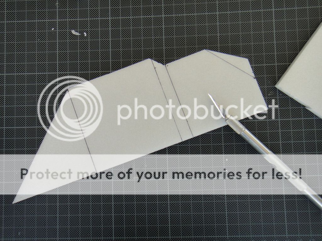

Pour consolider l'ensemble (l'épaisseur des plaques Faller ne font que 6mm d'épaisseur), j'ai découpé une plaque de Depron de la même forme que mes murs.

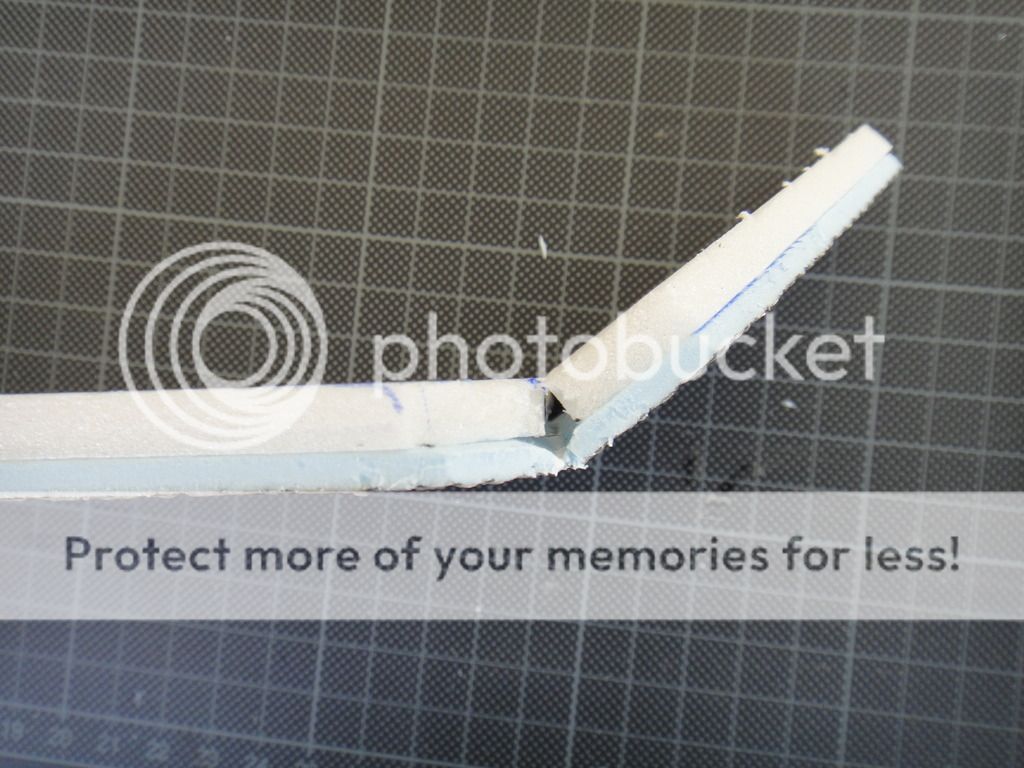

Mes murs de soutènement présenteront une partie droite (sur laquelle le pont viendra se poser) et une partie qui viendra épouser le talus (talus de la route) il y aura donc une cassure a environ 45 degrés. Je coupe donc la partie triangulaire. Les 2 parties seront biseautées au cutter et fignolés avec avec une lime afin d'obtenir des joints invisibles.

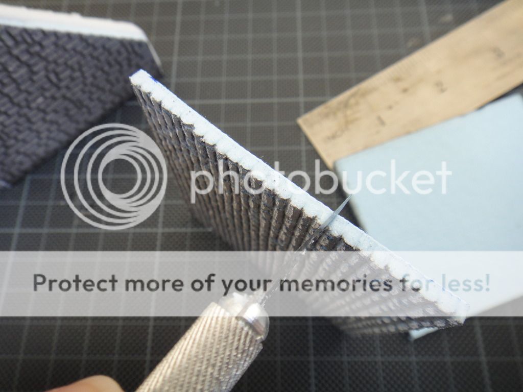

Avant le collage, j'ai biseauté les angles a environ 45 degrés afin de créer de beaux joints invisibles. Voici une photo prise du haut:

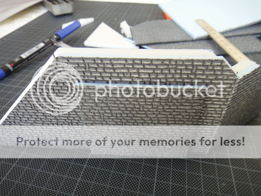

Pour que le pont pose sur les têtes de ponts, je réalise un avancement de mur. Comme ce mur sera visible de côté, je gravé les joints des pierres sur la tranche.
Je colle cette avancée sur le mur principal:

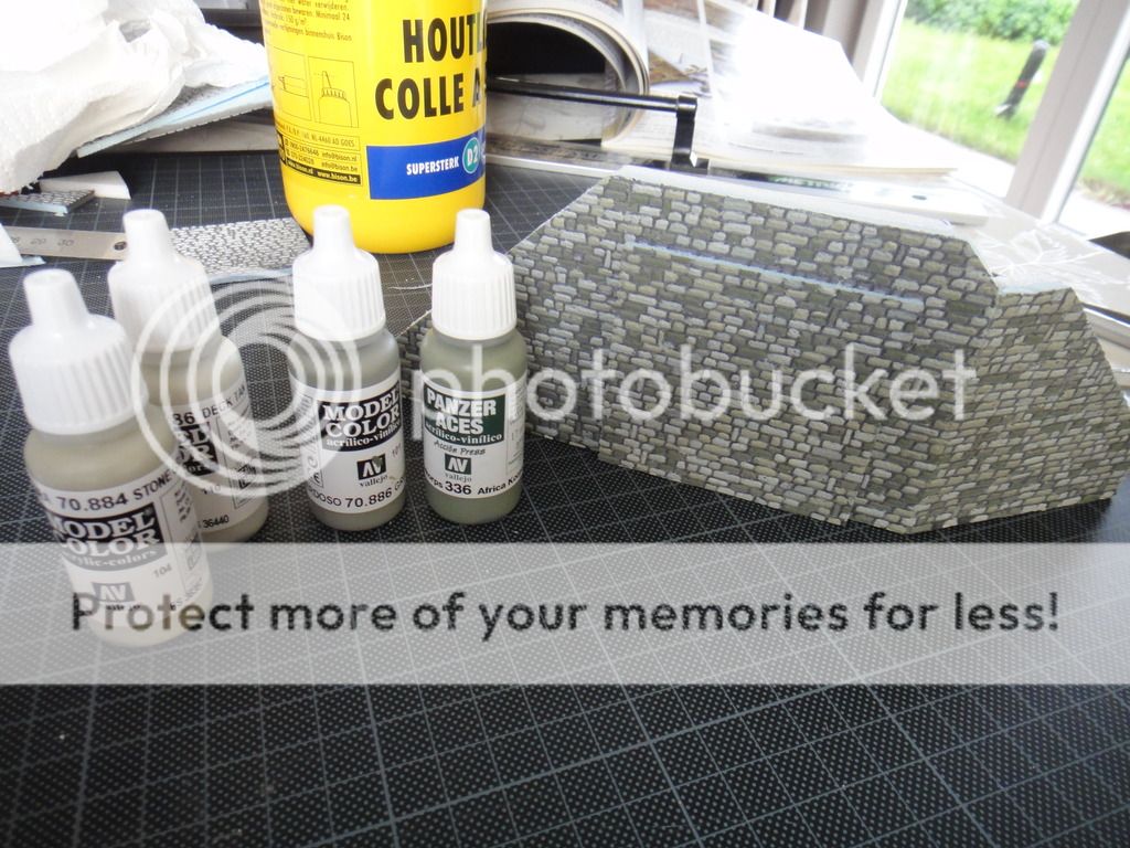

Comme mes murs sont constitués de moellons en grès, la technique que je vais utiliser est celle décrite dans le TMM num 104 par Arnaud V.
1ère étape: peindre chaque moellon un par un en utilisant 4 couleurs de base (Valejo)
Allez, m'fi plus que 2586 moellons à peindre  ;D
Voici la fin de la première étape.

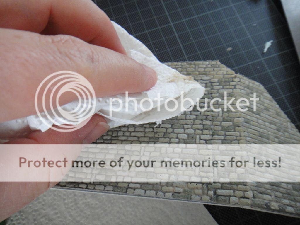

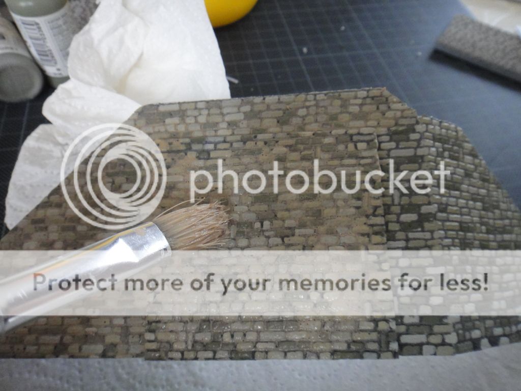

2ème étape: je prépare une mixture composée d'enduit à reboucher les fissures mélangé à qq goutes d'eau et teinté avec un peu de couleur brun clair.
Je passe cette mixture sur les murs en insistant bien sur les joints.
3ème étape: j'enlève l'excédent à l'aide d'un chiffon ou d'un papier scottex.
Attendre une petite heure que le tout soit sec. Les teintes sont à présent liées les unes aux autres et sont moins criardes. On obtient une aspect vraiment naturel.

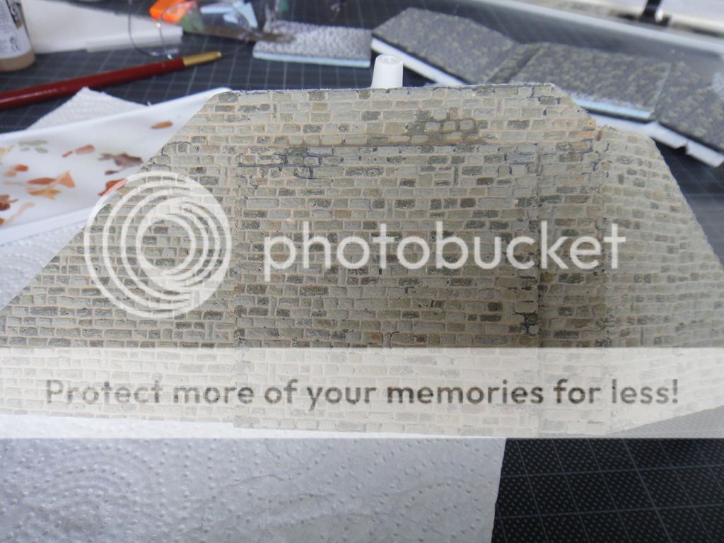

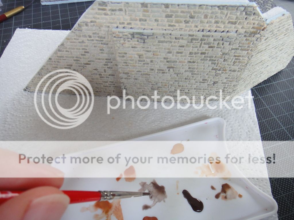

4ème étape: cette étape consiste à colorer les moellons de quelques taches éparses de couleur rouille.
Pour cette étape, 3 couleurs de base sont utilisées. Il faut bien diluer les couleurs avec qq goutes d'eau, le but est de déposer la couleur bien mouillée afin qu'elle se diffuse de manière aléatoire sur les pierres. L'excédent peut aussi être absorbée par un petit morceau de papier scottex.
Et voilà, les murs sont terminés. Je m'occuperai des couvertures de mur plus tard dans un deuxième temps. Ici je voulais qu'ils soient prêts afin de les intégrer dans la paysage. J'aurai le temps aussi par la suite de réaliser la tablier de pont, surtout que  mes voies de chemin de fer ne sont pas encore ballastées.
En conclusion: je trouve qu'ils ne sont pas mal réussis mais je les trouve un peu fades, les couleurs devraient peut-être être un peu plus prononcées. Ou alors ils faudrait que les joints soient colorés d'une couleur un peu plus soutenues. Le problème est que, par rapport à des plaques de plastique, le matériau Faller est assez poreux et donc, si on veux peindre les joints, une partie de la couleur va inévitablement teinter les moellons ...
