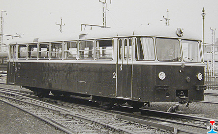

#8
Il devrait ressembler à ceci:
Cette série sont les ancêtres des schienenbus (un peu plus de 200 exemplaires construits) bien connus. Ils ont tous les deux été construits par Uerdinger.
En arrière plan l'autorail double des monuments et sites construit par Westwagon.
