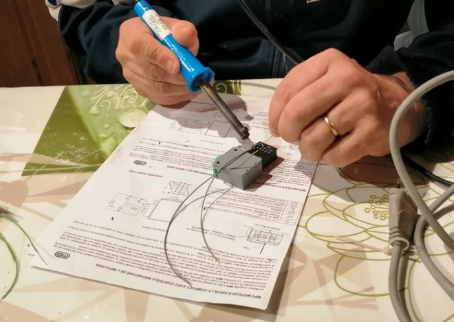

Et avant ça, tentative de câblage des moteurs d'aiguillage ... le câblage respecte le schéma, mais rien à faire, test sur 2 moteurs .. ça va pas .. décourageant  >:(
On a abandonné ... on avait un transfo Marklin miniclub, ça vient peut être de là, on va tester avec une autre alim ... la prochaine fois
Et IL a trouvé : il y avait une erreur dans le schéma de câblage : au lieu de lire V+, il fallait lire V-, et inversément  ::)
Pas de cras cras .. on se rattrapera ... hahaha  8)
