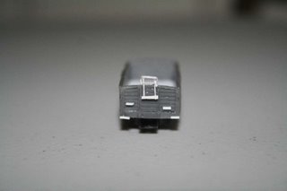

Ca y est...
Je me suis lancé... Je viens de mouler mon premier wagon (je n'ai pas encore eu le temps de mettre des photos en ligne [:I]).
Merci Stephan pour les conseils [;)].
Pour le roulement je ne sai pas trop quoi faire. je suis parti d'un chassi miniclub...
Mais l'effet n'est pas totalement satisfaisant
( La disposition des boites d'essieux et ressort sont très caractéristique mêm à cell  .
Je cherche d'autre solution ? photogravure ? (je ne maitrise pas la technique).
Autre chose ... des essieux miniclub on trouve cela partout ?

Premiers essais...[;)]
