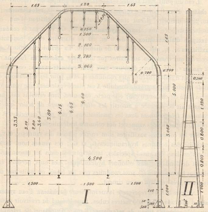

Puisque ça semble intéresser du monde, je fais un petit post concernant la construction.
1 : prendre le scan gracieusement fournis par DGRR
2 : l'imprimer à la bonne échelle. cad 6000/87 = 69mm de haut
3 : clouer le print sur une planche en bois
4 : mettre des clous aux points clé du gabarit. Donc un ou deux aux arrondis et aux angles (en fonction des besoins)
5 : prendre de la cornière en L de 1*1mm ou moins et mesurer la longueur totale dont on aura besoin
6 : découper 2 cornières
7 : les souder dos à dos mais laisser les extrémités libres (longueur des pieds en triangle)
8 : plier en se servant du gabarit à clous
9 : écarter les pieds en se servant du dessin de profil du gabarit
10: prendre du fil de 0.3mm (fil sommerfeldt) et souder les barres des pieds (couper large, on rectifie après)
11: souder les pendules (couper large, on rectifie après) (c'est ça le plus dur)
12: ajuster et limer ce qui dépasse
13: dégraisser
14: passer le primer
Et on a le même que le mien avant peinture.
