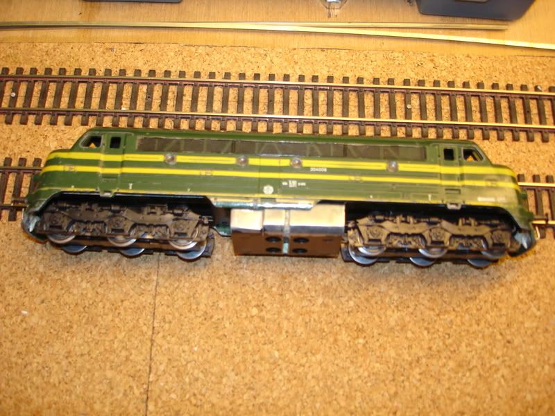

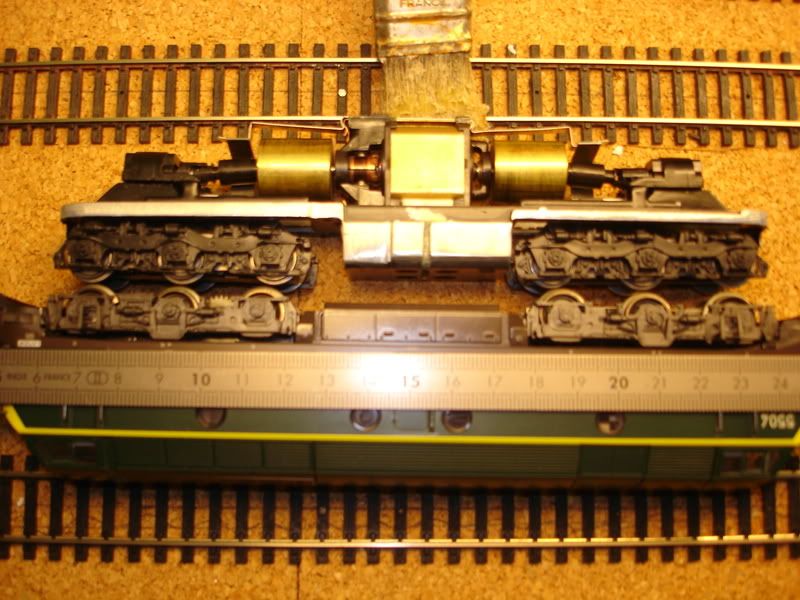

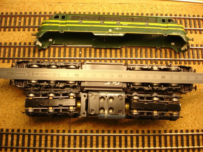

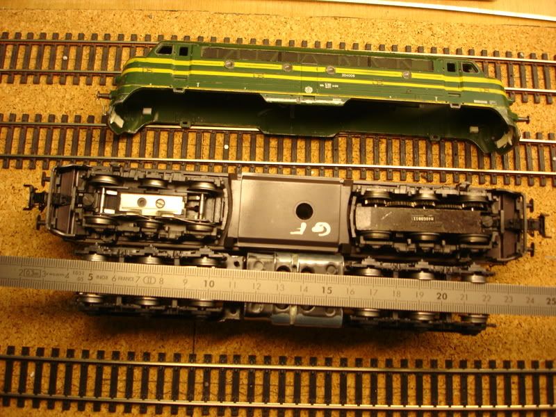

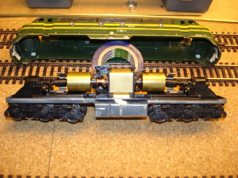

Voici quelques photos:
Une 204 motorisée en Athearn

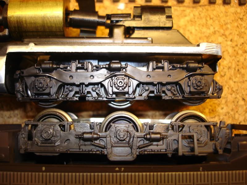

Comparaison entre une motorisation Marklin et Athearn au niveau des empattements. Athearn a un empattement plus important entre les essieux externes d'un même boggie, mais l'empattement entre boggie est le même. Faudrait modifier les flans des boggies (moulage ?)
Ce chassis m'a couté il y a 10 ans dans les 20 EUR au Canada. Pour ceux qui ne connaissent pas ce type de motirisation bon marché, en résumé, tous les essieux sont motorisés et prennent le courant sur chaque roue, il y a un léger débattement sur chaque essieu : pas d'essieu fixe par rapport au boggie. Entrainement par vis sans fin, 2 volants d'inertie. Sur les joints entre les rails, vu que le chassis est métalique et lourd, on entend bien les tac tac tac...tac tac tac typiques des CC. Franchement, un plaisir [:p]

stefan Appelmans
Salut Gregoire,
Avec la description que tu fais du chassis Athearn, y a pas photo, c'est mécaniquement parfait.
Les bogies ne sont cependant pas les bons. Si cela ne t'empèche pas de dormir, ça va. Sinon transformer proprement les flancs de bogies Märklin pour les empattements Athearn!!!....Heu, bon.
Christophe parle de le faire faire (mettre un Modeltorque ET pour le chassis Lima ajouter des prises de courant. Sinon changer les roues qui sont énooormes. Ca va couter un os!
