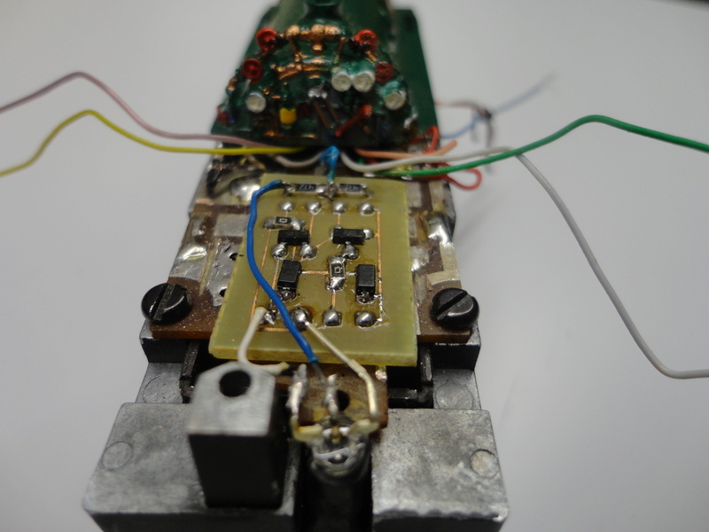

Gorrini
Bonsoir Foufoure.
Si ton décodeur a 9 fils (violet en plus) et que tu peux tous les utiliser pour l'éclairage des feux c'est assez simple:
Fil blanc / feu avant blanc
Fil jaune / feu arrière blanc
Fil vert / feu rouge avant
Fil violet / feu rouge arrière
Si tu appuies sur (*) Les blancs s'allument dans le sens de la marche tractée, si loco circule seule, appuyer sur (*) plus F1 ou F2 suivant le sens de la marche.
J'ai développé un petit circuit en partant de l'explication d'un forum http://www.espacerails.com/modelisme/article-32-pilotage-des-feux-rouge-d-une-loco.html
Avec ce petit circuit tu peux en plus : 4 feux blancs (manœuvre) et 4 feux rouges (stationnement)
Si tu est intéressé par ce petit circuit, environ 18*12 mm, je peux te le fournir. (Voir la photo)
Une bonne soirée.
Jean-Luc

Oh super ca.
Et quelle est la taille de ce petit circuit ?
Je vais ouvrir une de mes 77 pour voir la taille du circuit d'origine.
Merci pour votre réponse illustrée.
