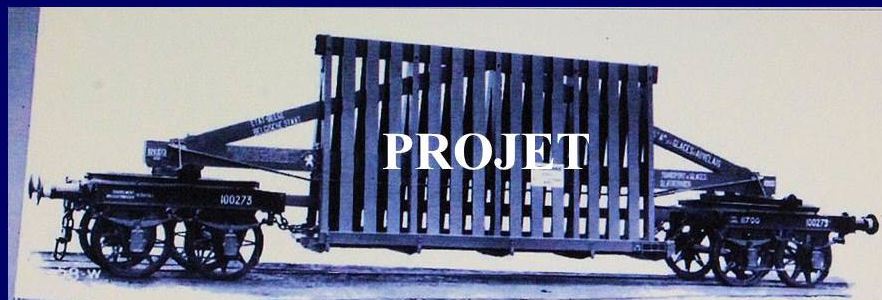

Merci Patrick pour ton envoi, je distingue mieux certains détails du système de pivotement sur le document que tu m'as fait parvenir.
Sur le bouquin trouvé dans le grenier ferroviaire il y avait ceci.
Encore merci pour tous ce travail et surtout pour le partage.
Dans le "Recueil du matériel
à marchandises
de l'Etat belge et
des réseaux concédés
1835 • 1926".... Tu va trouver qqs modèles de bogies et le détail de wagons pupitre (2 essieux) avec un peu de créativité ::)
Michel

Salut Claude, beau projet que voilà.
Ca va pas beaucoup t'aider, mais en voilà au chargement :
source : Auvelais
Le même que Jean-Pierre, 10 ans plus tôt, évidemment un peu trop moderne par rapport à ton projet.
Citation de: RD25 le 19 Septembre 2022, 22:23:52 PM
source : Auvelais
Très intéressante photo... Une vie de profil. Donne une bonne idée du pivot installé sur le bogie  :D
#655
Si je comprends bien le bazar,
C'est un bogie libre de chaque côté, avec une poutrelle maitresse qui relie le tout à hauteur des pivots.
Un peu comme si on avait supprimé la partie centrale du châssis de ce wagon pour en faire un bogie.
En plus de reposer sur les pivots, le chevalet est relié aux bogies avec une "longrine" et une (ou deux) chaîne(s) de sécurité de chaque côté.
J'ai bon là ?

Merci Jean-Pierre, Bernard, Claude, Jérôme, Michel (photos peut-être utiles un jour).
Oui Bernard tu a bon là.
Citation de: LMG 87ème le 20 Septembre 2022, 15:44:24 PM
Les profilés "Evergreen" vont voler comme on dit  ;)
Bon travail préparatoire.  8)

Voilà vraiment le début de la construction de ce wagon.
Chaque pièce est brute de découpage et serra fignolée avant le montage.
Le montage se fera à la réception des essieux à rayons doubles.
Mais un autre élément est à construire concernant les bogies.
Il y a donc du travail pour la prochaine semaine.
