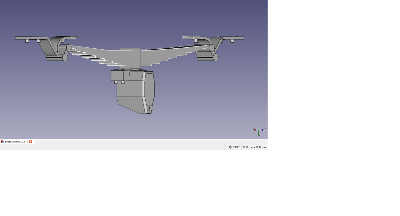

Bon finalement après qqs essaisj'arrive à qqs chose je n'ai pas dis que c'était correct mais cela ressemle à du dessin 3D. Je suis resté pour le moment sur Freecad (je pense qu'avec ce genre d'outil il faut passer qqs jours avant de se faire une idée). Après j'essayerai vos suggestions  8) 8) 8) Merci
.... Je butte sur la gestions des chanfreins qui sont ignorés dans l'export en STL, je ne sais pas si c'est un problème de freecad .... Une idée ?
finesse du stl? Le maillage d'un stl (mesh) est un paramètre de l'export.
Merci ca marche !!!! l'idée de la taille de la maille intéressante mais n'était pas en cause ici des crasses que j'exportais par défaut

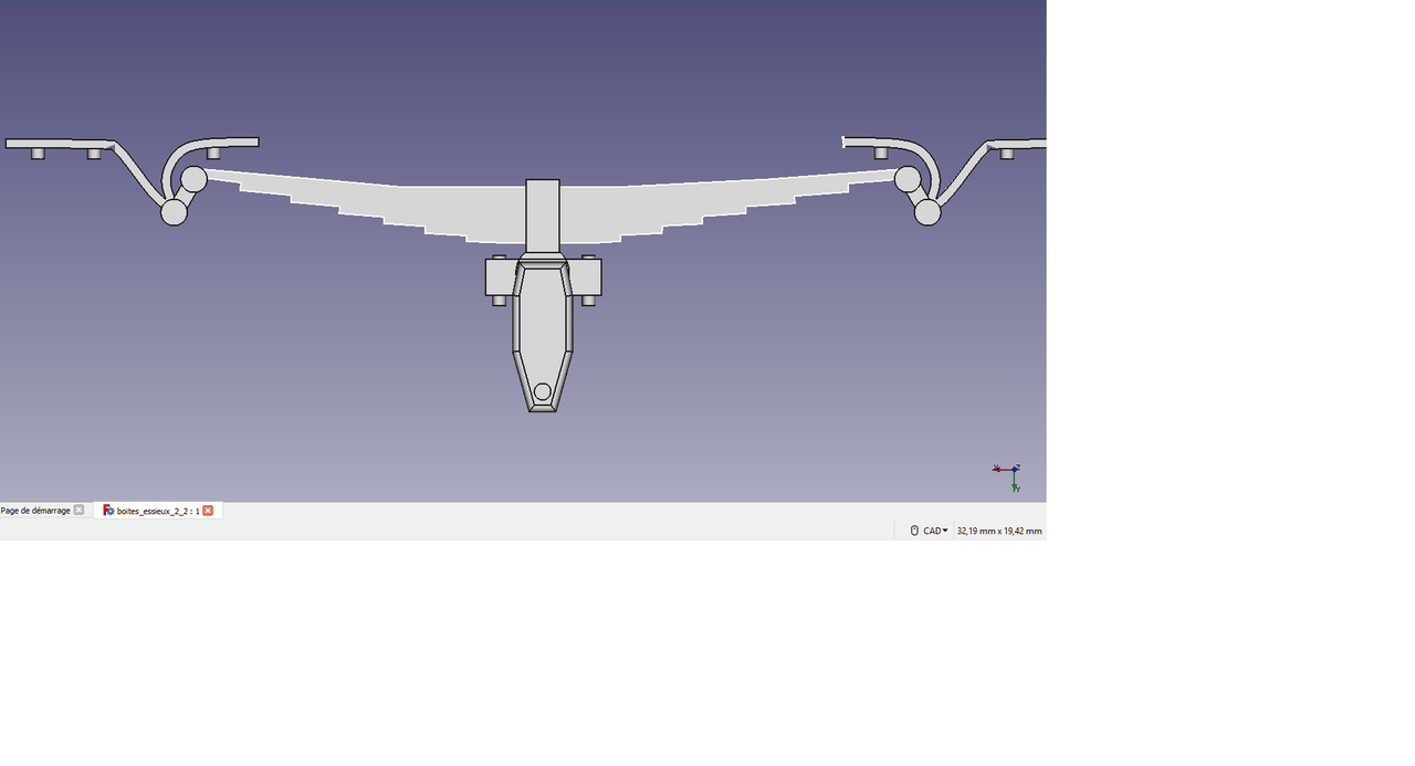

Bon ca donne ca.... Avec tous les défauts... côtes approximatives, construction très bricolée de l'objet
Comment sur cette base je peux "valider" le stl pour l'impression ?

En uploadant chez un imprimeur. Leur outil de diagnostique dira ce qui ne vas pas. Souvent c'est la solidité quand on dessine trop fin. Et quand on dessine les détails à l'échelle, c'est souvent trop fin. En 0 évidemment c'est moins risqué.

Désolé mais la boite me semble  trop haute et pas assez large, la boite doit être plus large que le dia de l'essieux. La fusée doit passer par l'alésage de la roue.
Bon c'est mon expérience mains dans le cambouis...

Ah ca c'est tout à fait possible.... Comme je le disais un peu avant le but du jeux est d'essayer de produire 'rapidement' un dessin... Je ne comptais pas l'imprimer juste voir comment
-- Reproduire un ressort à lame
-- Gérer les chanfreins
-- Combiner les solides
-- .... Bref découverte du dessin 3D
La dessus des dessins ou photo de boites "anciennes" < 1914 je suis preneur
