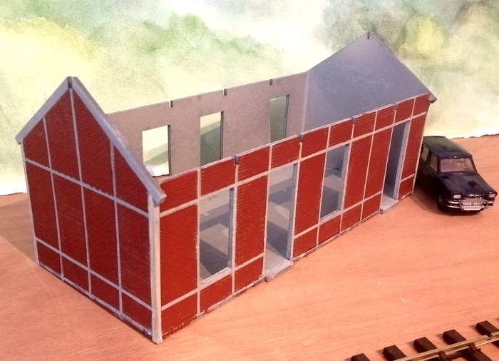

Peinture de la gare  ...
Et puis  ... on retire les bandelettes  ...  >:(
Mais au final, c'est magnifique  :)
Petit soucis sur les angles : on voit bien les tenons d'assemblage !
Pose d'une bandelette de masquage sur le coin, et découpe au cutter de la partie qui dépasse, et pose de 2 bandelettes de masquage pour protéger les briques
Et puis, peinture avec un fin pinceau de la bandelette ... et légère patine au crayon pour ressembler au gris du reste !
Résultat :

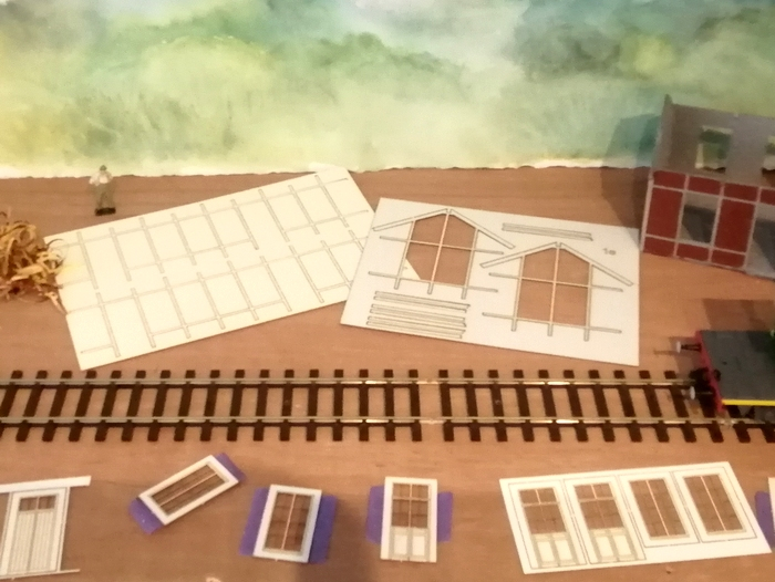

Mon ami CBACK vient de m'envoyer une planche complémentaire, avec toute l'infrastructure en béton découpée, il n'y aurait plus qu'a peindre cette découpe pour la coller sur les façades et il y a aussi de quoi faire les coins !!!
Un peu tard, mais je vais tester sur la façade qu'il me reste
Si jamais vous êtes intéressé par ce bâtiment, envoyez moi un MP, je vous transmet l'adresse mail de mon ami  8)
Et malgré les vacances avec les zouaves à la maison, j'ai réussi à pschiiiter les portes et fenêtres !
Mise en place des vitrages, et collage des portes et fenêtres !!

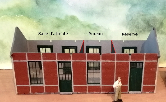

Je vais donc aménager l'intérieur de la gare !!!
Je vais poser 2 cloisons, une partie sera la réserve, avec des armoires, cette cloison aura une porte vers le bureau du chef de gare, la partie centrale sera le bureau du chef de gare, avec un guichet et une porte vers la salle d'attente, il y aura un bureau, un meuble, 2 chaises, un fauteuil, et la troisième partie sera la salle d'attente, avec un banc, et un poêle
Ce qui me donnera l'occasion de poser une buse pour la cheminée, je vois bien une version "abbé mousse papapam"
Et comme c'est "papapam" ce sera une fumée noire ...  ;D
Une photo valant mieux qu'un long discours ...
