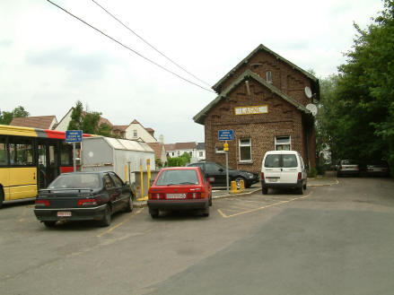

Pour la deuxième photo. Il s'agit de Burdine non[;)][?].
Remarque,
les Ch. d'eau étaient présent sur tous les dépôts ?
Sur le plan du dépôt de malonne P.ex on trouve un bâtiment avec une mention marchandise/eau/Lampisterie... Mais je ne vois pas trop à quoi corespond la fonction "eau"... Sur toutes les photos dont je dispose on ne voit effectivement pas pas de Ch... Faut-il en conclure que le chateau était dans certains cas remplacé par un simple réservoir ?
Michel
Je viens de tomber sur une photo du dépôt de Lasne...
Est-ce que la disposition du bâtiment ne correspond pas[:p] ??? En supposant que la partie surélevée correspond au réservoir d'eau
http://www.tramania.com/netpub/server.np?thumbnail=422&site=tramania&catalog=catalog&aspect&width=512
Michel
Salut Michel,
Pas de doute pour moi, on a affaire ici aux bâtiments abritant le réservoir d'eau, la lampisterie, la réserve à combustibles et probablement le four à sable (à cause de la cheminée!). Comme d'habitude, le réservoir de forme parallélépipédique se trouve dans la partie supérieure du bâtiment central. Une déduction (peut-être erronée) : il devrait y avoir de l'autre côté une voie qui longe de près les bâtiments (pour le chargement du combustible). Ou bien elle se trouvait de ce côté-ci, mais alors on l'a enlevée (à cause de l'électrification du dépôt, elle était inutile).
Plus loin, on trouve le BR avec le logement du chef de station et les latrines. Quant aux remises, elles se trouvent probablement sur la droite de la photo.
MVA
