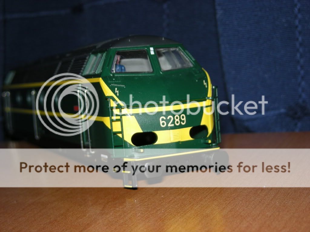

Voici une photo de la machine d'origine:
Et maintenant, une photo de la machine modifiée:
Les LEDs paraissent très puissantes mais c'est du au gros plan fait à partir d'un petit apareil photo.

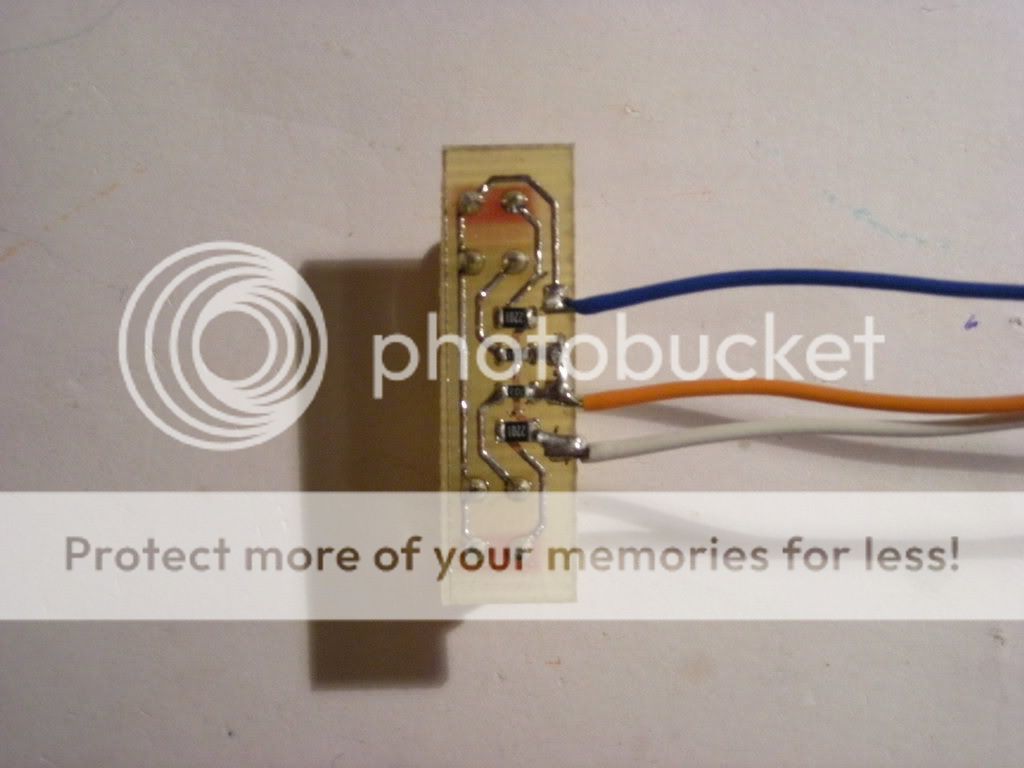

4) A l'aide du petit plan fourni, souder les petits circuits imprimé contenat les LEDs (un pour chaque coté).

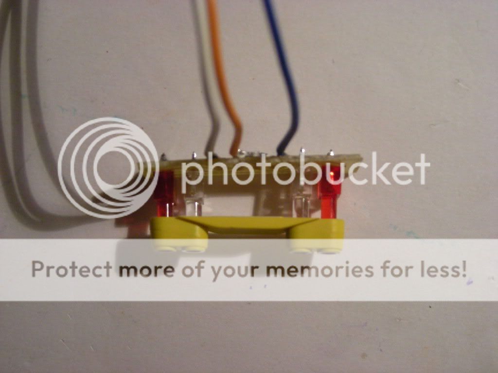

6) Une fois les LEDs soudées et testées, les placer dans les support de phares.

8) Souder les différents fils sur le circuit imprimer de la machine.

Par contre avant de mettre les LEDs dans les support de phares, je recommande d'essayer de faire rentrer une Led "test" car le trou est vraimant juste juste.[;)]
