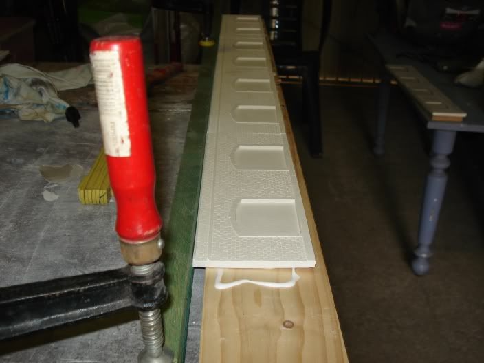

D'abord une petite explication sur la pièce mère car sa structure  a une importance, à mon avis, sur l'aspect final
La pièce mère a été faite comme ceci,
une couche de fond de 3 mm en polystyrène extrudé,
une deuxième couche  de 3 mm en polystyrène extrudé où avait préalablement été « gravé » les joints avec un porte-mine 0,3 mm et découpé les ouvertures
Pose des briques  et des pierres de tailles faites avec plasticard de 0,5 mm
Le tous étant collé avec de la colle à bois
L'utilisation du polystyrène extrudé pour la maçonnerie a donné un résultat de pierres équarries plutôt que de pierres taillées, mais bon ...
J'ai coller les 6 morceaux sur un planche, rejointoyé, poncé, poncé, poncé, poncé, poncé, poncé, poncé, poncé, poncé, poncé, poncé, poncé, poncé, poncé, poncé, poncé,  (c'est c......t) et (re)gravé les joints et la surface granuleuse des pierres

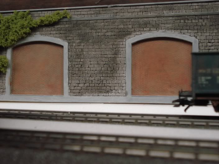

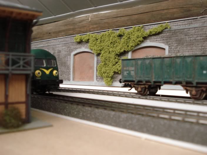

Pour la mise en couleur dans l'ordre
Les pierres de tailles, du gris claire HB64 4/5 du blanc 1/5 et une touche de bleu HB 157 (il y en a un peu  plus , je vous le met![:)]) le tous dilué
Les pierres de maçonnerie, du gris claire HB64 1/2 du blanc 1/2 et une touche de brun HB 160 le tous bien dilué
Les briques HB 100 dilué
je dilue car le plâtre absorbe rapidement le solvant et  si non tous les pigments se déposent au même endroit
Ensuite un lavis tamya XF69 sur la maçonnerie deux passages
Pour les briques un lavis gris brun clair suivis d'un brossage à sec avec HB 70
J'aimerais encore mettre de la végétation, celle qui pose dans les joints, la terre à décore ( les pierres de tailles semblent trop entretenues)
