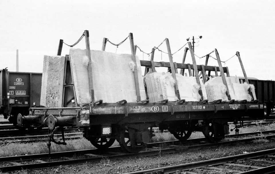

Photo : En Lignes n° 59.
Sur cette photo (prise à Schaerbeek), on peut lire Onoz Spy. Ce qui irait mieux avec un chargement carrier.
Ces 10 wagons furent construits en 1900 et numérotés 1.071.100 à 109. En Lignes ne parle pas de numérotation à 6 chiffres, mais 1900...

J'ai plutôt tendance à faire confiance au PFT, mais je pense que 1950 est plus correct.
Votre avis [?]
Photo intéressante, le bâti est différent et la gare d'attache aussi.
Une belle transformation a réaliser, si des wagons attachés à la gare de Spy sont disponibles.
