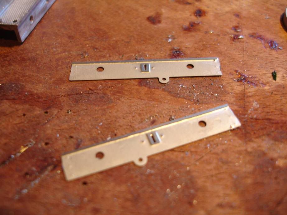

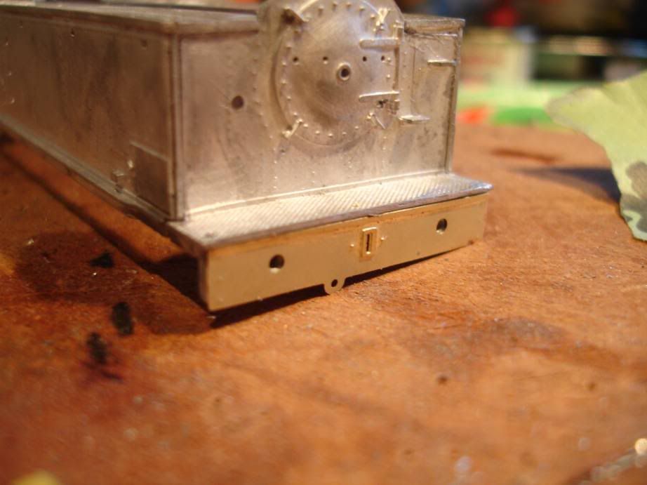

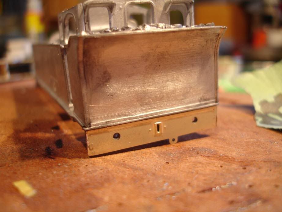

On prépare ensuite les deux traverses, avant et arrière
Elles ne sont pas en métal blanc, mais on va les souder comme si, le mieux est de les souder sur la tranche (il reste un bon demi millimètre en dessous des tampons) mais si il est possible de trouver ou souder discrètement, ne vous genez pas!

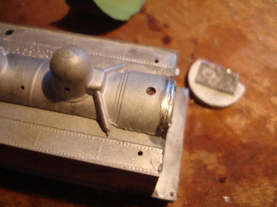

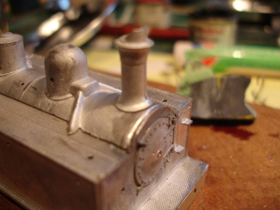

La suite, le dessus de la chaudière
A souder près de la porte de boite à fumée

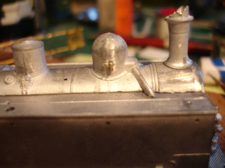

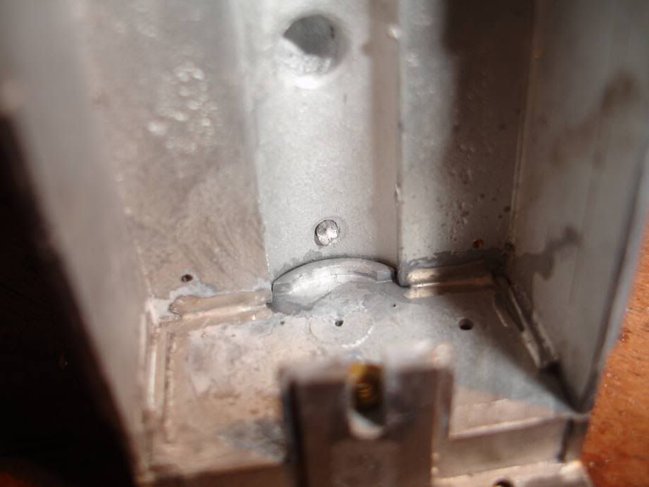

Et en dessous, au fond le petit arc de cercle
La cheminée, c'est aussi par en dessous (le petit cylindre qui dépasse) La difficulté vient du fait qu'il faut tenir la cheminée, puis souder par l'autre coté alors qu'on ne voit plus la cheminée et surtout son alignement.

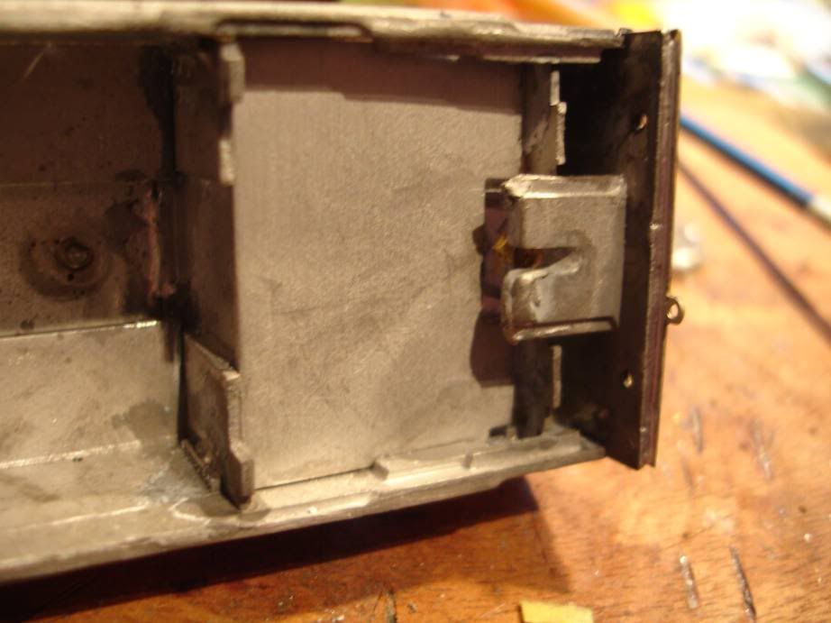

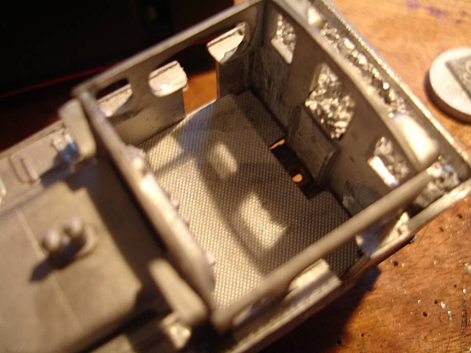

Pièce suivant, mettre en place le plancher de la machine, on ne s'énerve pas, ca se rentre par le dessus, de travers
Et ca se soude par dessous
La petite pièce qui se met sur le dome, à prélever sur la grappe de pièces
Et la coller, ou si le trou est juste de la bonne dimension, juste la pousser dedans
