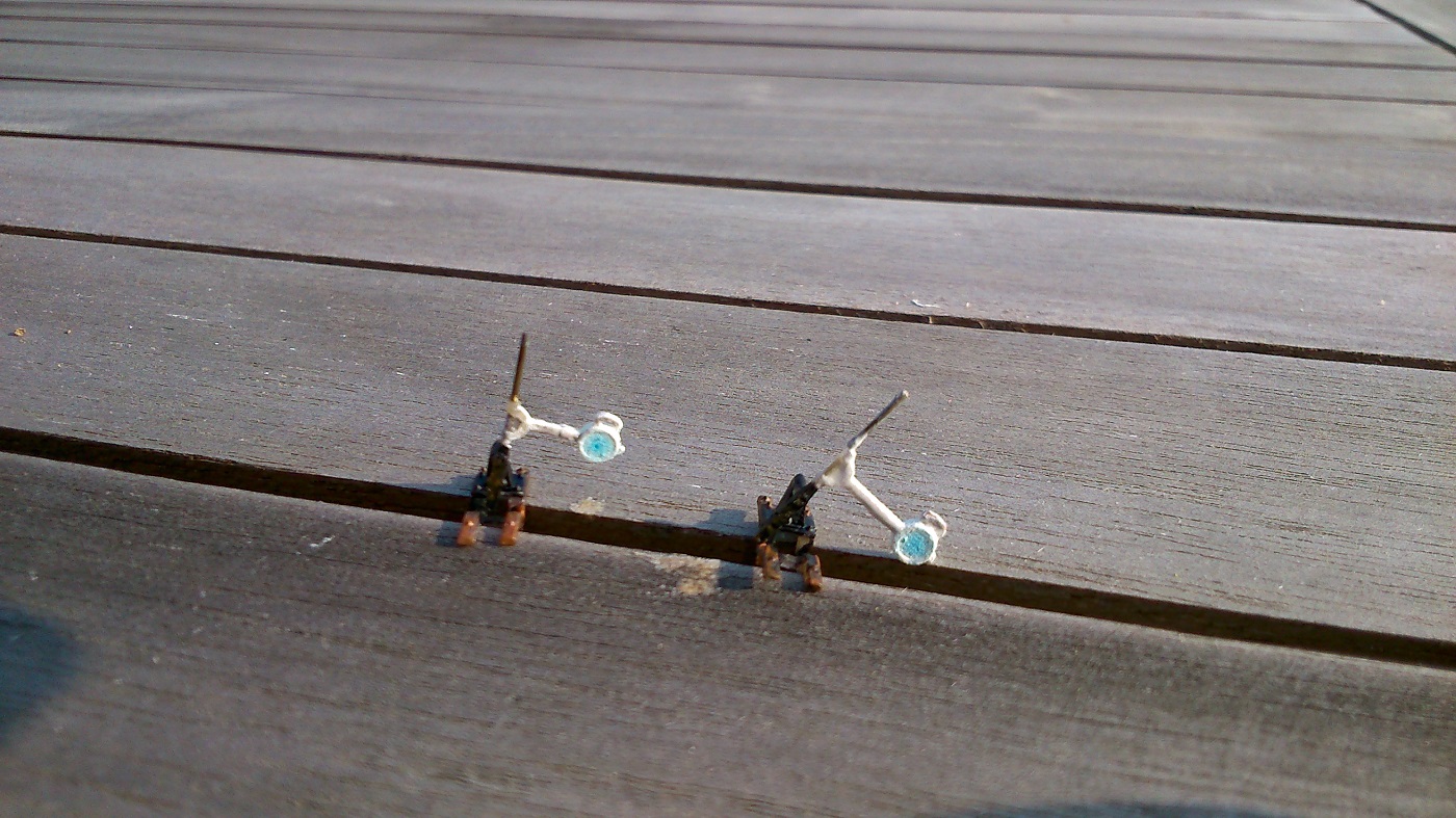

En réalité, est-ce que l'orientation du contre-poids ne donne pas la direction donnée par l'aiguille (p.e. contre-poids vers l'extérieur: voie de droite donnée si prise en pointe).
A confirmer par un spécialiste de la chose?
JCB
eclisse
Effectivement la position du contrepoids donne la position de l'appareil, sauf que si celui-ci est vers "l'extérieur" (comme sur la 1ère photo bva25j), l'appareil sera en position gauche.
La position est donnée pour la direction qu'empruntera un véhicule et non pas la position de la lame d'aiguille sur laquelle circulera ledit véhicule, sachant qu'un essieu circulera toujours sur une file de rail continue d'une part et sur une lame d'aiguille d'autre part.
En position gauche, c'est la lame d'aiguille de droite qui sera parcourue, en position droite c'est la lame de gauche qui sera parcourue.
L'élément moteur qui est constitué du levier et du contrepoids agissent sur une tringle qui pousse ou tire les deux lames d'aiguille de l'appareil (aiguillage) et se trouvent toujours en position inverse par rapport à la lame qui sera parcourue.

Dans le soucis d'une certaine diversité, peut être prévoir des leviers et contrepoids orientés côté rail. Je ne peux m'exprimer avec certitude sur la position du support d'axe de pivotement (soit toujours coté extérieur par rapport aux pointes des aiguilles, soit l'inverse, soit sans importance??). Les spécialiste sont attendus sur le coup?
Impatient de voir votre production de près  :D
Attention lors de l'implantation, il faut 2 traverses plus longues là où seront fixés les supports du levier. Car imaginons votre levier l'autre position, c'est à dire avec le contrepoids vers "l'intérieur", celui-ci sera assurément dans le gabarit.
J'y avais pensé , les leviers sont en "kits" pour une question de technique d'impression et donner la possibilité de faire plusieurs variantes. Aussi , les traverses doivent être faites en balsa ou profilés divers. En 3D dans, cette matière, cela reviendrait inutilement cher ... à mes yeux. J'ai eu quelques soucis avec le support entre le levier et la boule qui était trop fin. J'ai du retravailler le modèle pour qu'il soit imprimable sans qu'il ne casse.  Parfois les petits détails prennent du temps.

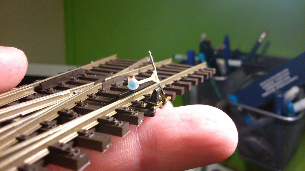

J'ai tenté de peindre le levier au pinceau avec de la couleur Tamyia
Bien que je ne suis pas trop déçu par le résultat je trouve que celle-ci n'est pas assez couvrante...
Si vous avez des propositions ?
Le problème du pinceau sur des objets de si petite tailles est qu'il essuie plutôt qu'il ne couvre.  L'aéro, c'est mieux.
J'ai refais la peinture en me basant sur les conseils de certains du côté NL :-)
Avant j'ai enlevé la peinture en plongeant les objets dans un mélange de cristaux de soude et d'eau tiède .
Et ensuite repeint plus finement avec une goutte de liquide vaisselle et plus dilué... avec plusieurs couches.

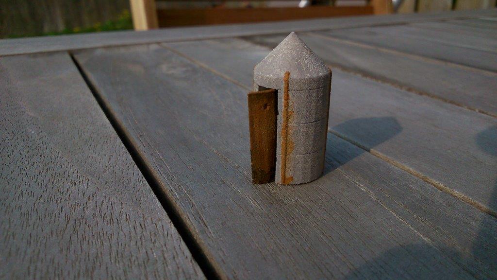

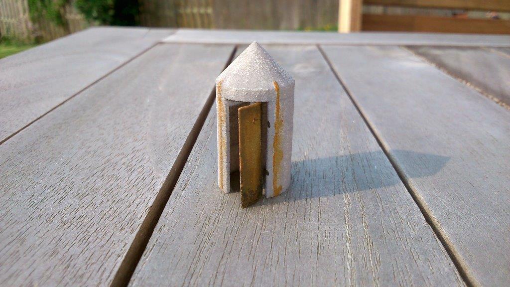

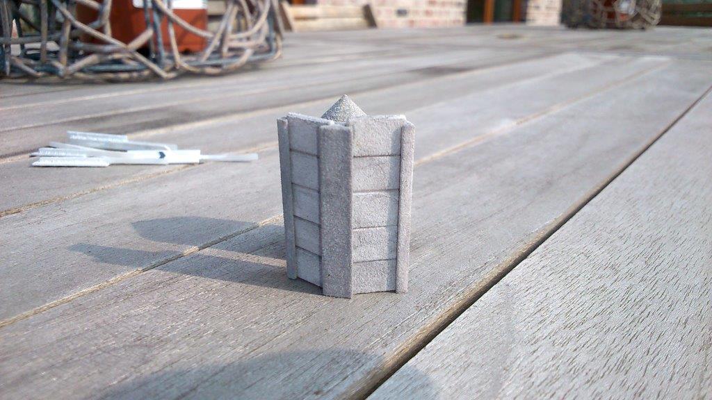

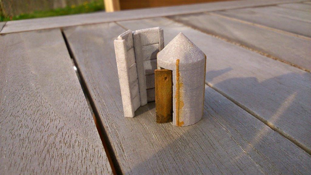

Entretemps j'ai commandé mon abri anti-aériens et je l'ai peint.
Il doit encore être fignolé mais je suis vraiment content du résultat... le matériaux donne bien
Il doit encore être salit mais je trouve que la couleur béton donne bien ...

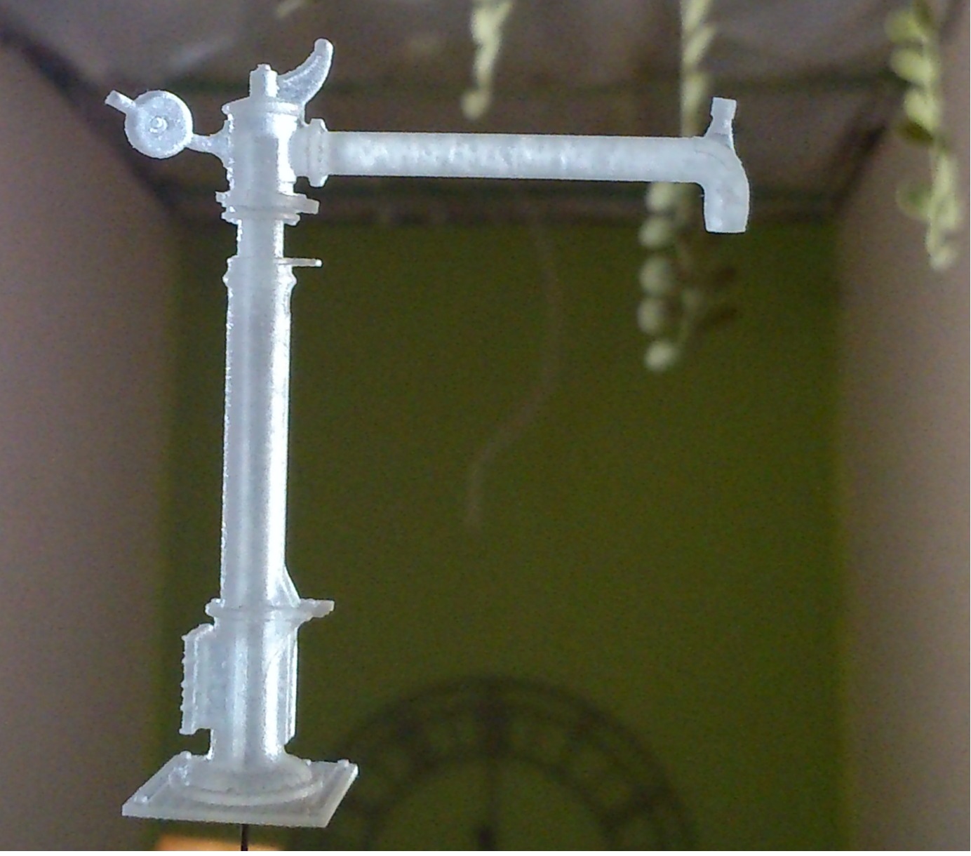

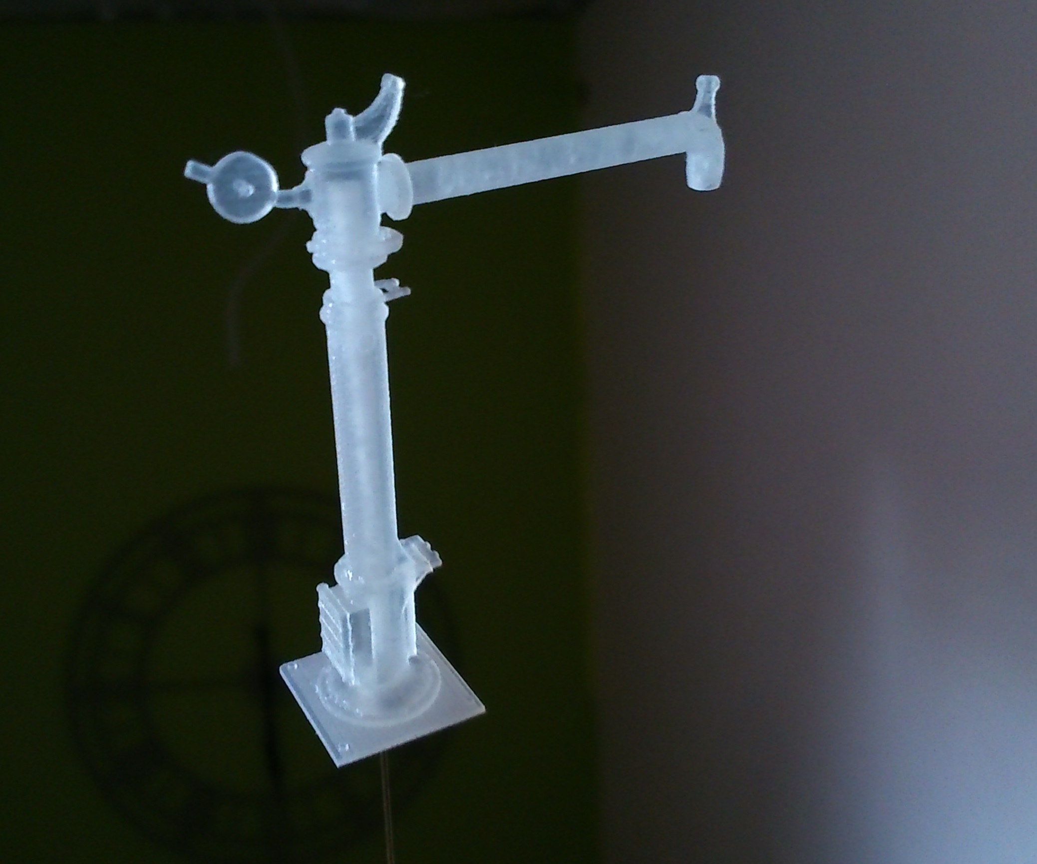

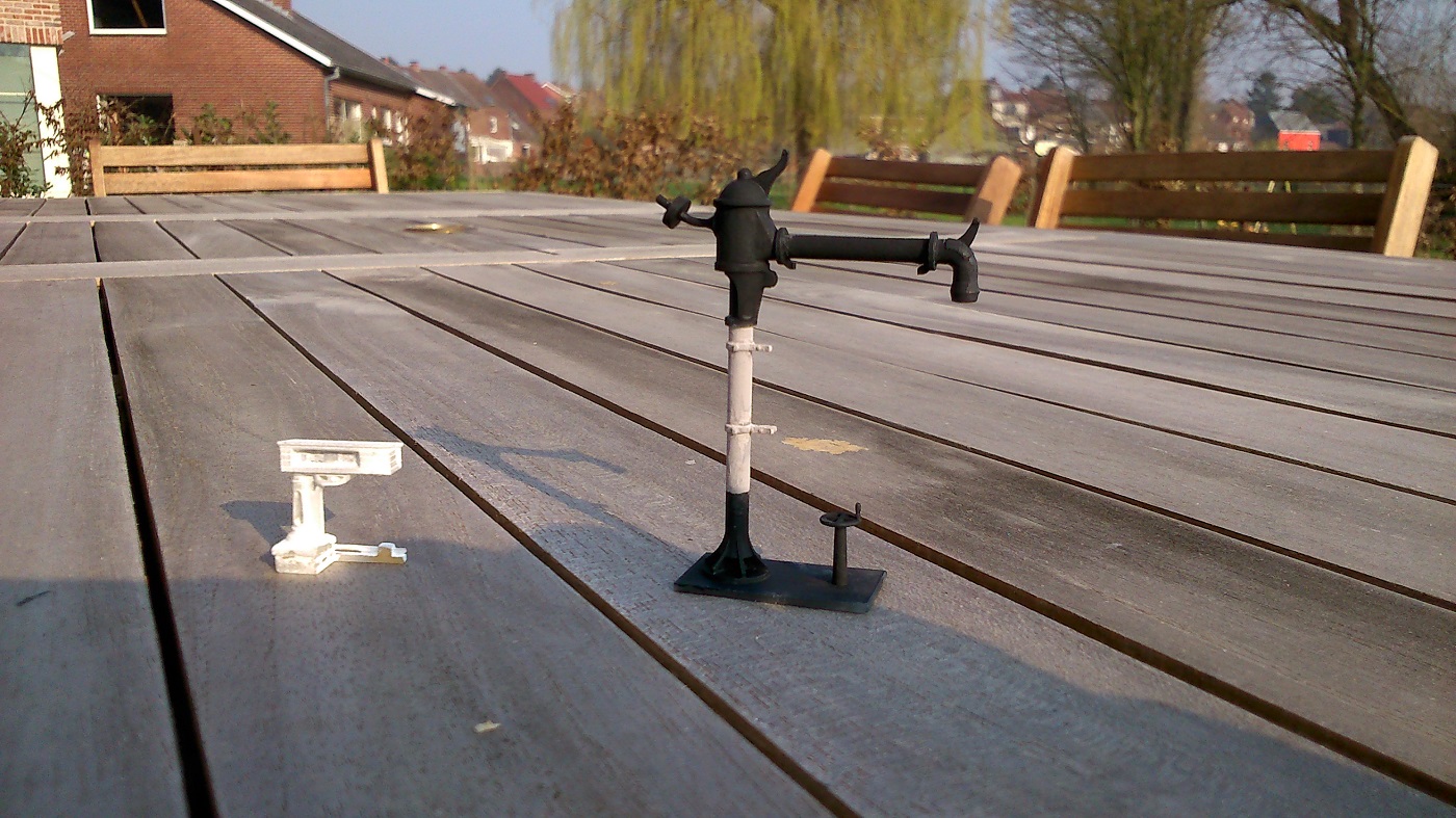

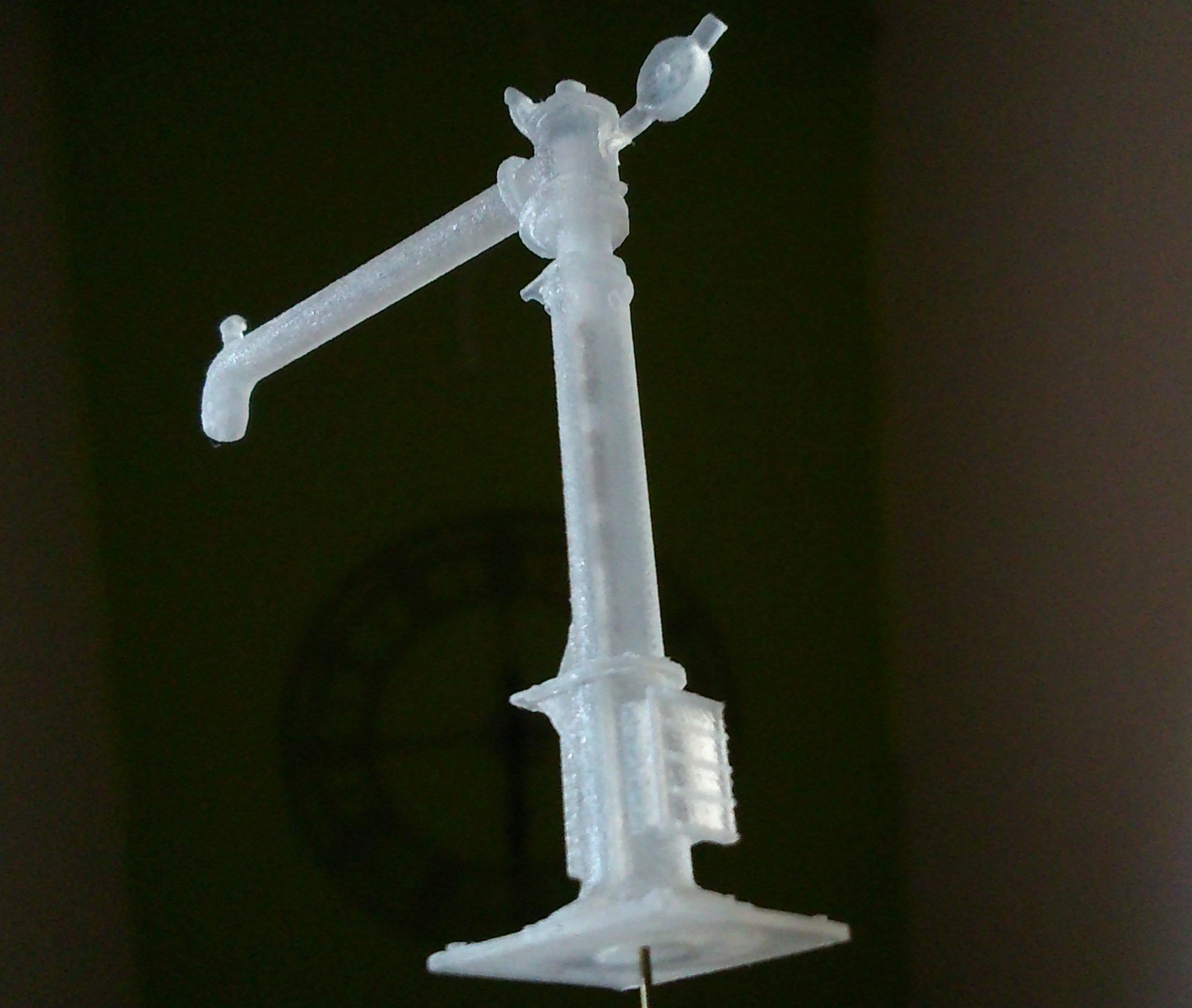

Je viens de recevoir mes colonnes a eau Majolini  :)  J'en suis a nouveau super content.
J'attend ma peinture...
Les photos sont prises de mon GSM ce qui explique le contour un peu pixelisé... mais pour le reste nickel pour moi.
Est-ce que à part la colonne de Treignes certains ont des images (illustrations) couleur de cette colonne ?
