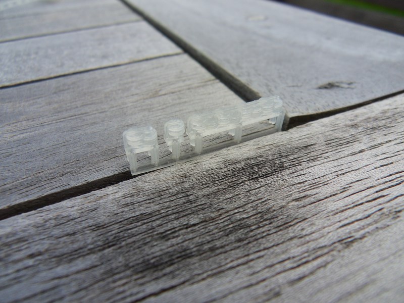

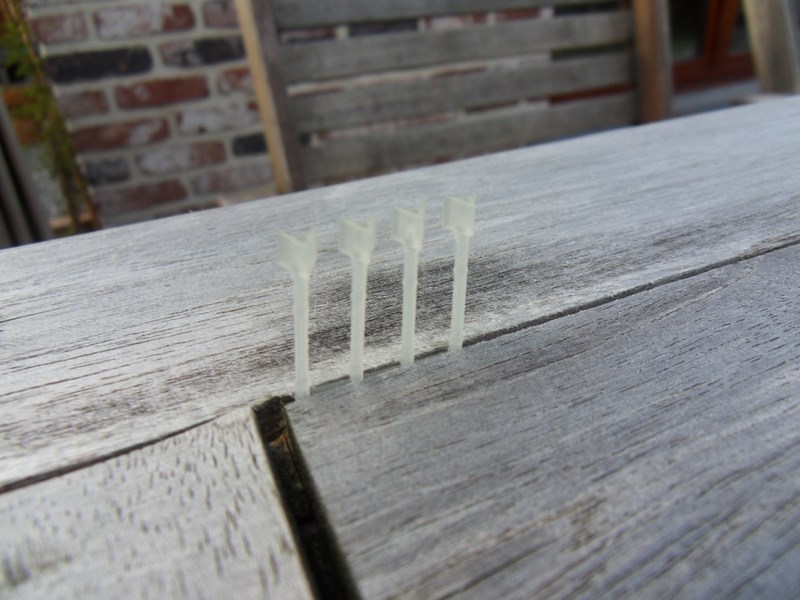

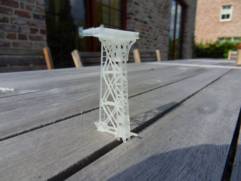

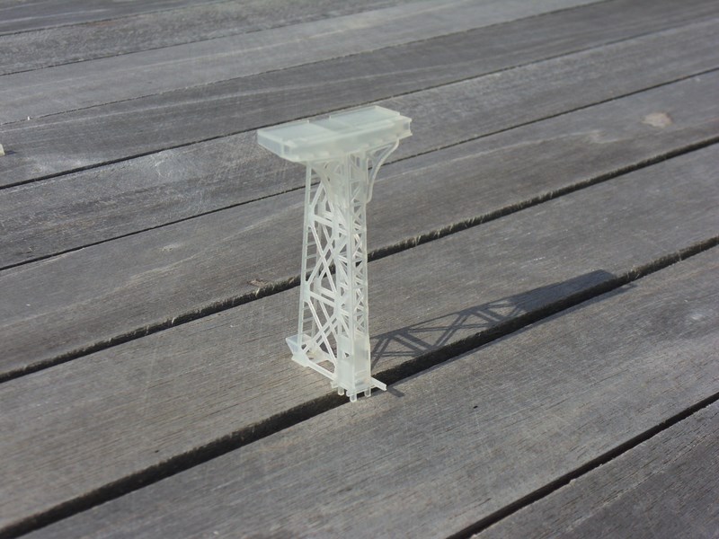

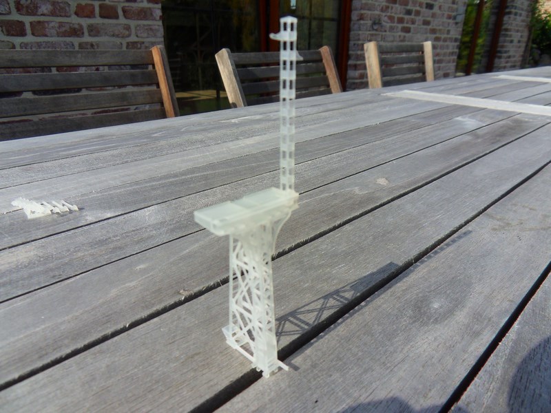

J'ai fais quelques nouveaux essais , ce ne sont que des prototypes mais je suis satisfait du résultat.
IBERTREN
Magnifique et surtout très prometteur. Si je peux me permettre une suggestion en matière de signalisation mécanique : personne n'a jamais reproduit industriellement les signaux simplifiés avec rectangle rouge et feux jaune et rouge la nuit. Il est vrai que le pied est spécialement fin et que la liaison entre le rectangle rouge et le binocle très compliquée. Ces signaux étaient relativement fréquents.
Je suis époustouflé par la finesse de ces impressions, Bravo!

Bonjour Claude , j'y pense ... toutefois je crois qu'il faudra combiner 3D et photogravure  :)
Pour la photogravure, je crois que je peux contribuer.
