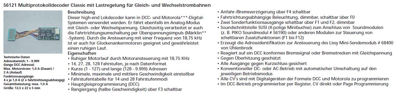

en regardant j'ai trouvé ici pour la liste des pièces:
http://www.piko-shop.de/is.php?id=7036
on voit que c'est un décodeur multiprotocol (56121) et on peut trouver des infos sur le décodeur ici:
http://www.piko-shop.de/media/k2483/k2515/thumbs/9933_48395.jpg
mais pour savoir comment raccorder le fumigène au décodeur, il faut regarder ici:
http://www.piko-shop.de/is.php?id=2793 (fichier pdf avec schéma)

Je viens de recevoir une réponse de piko , pour eux c'est le 56121 ... ce qui m'étonne. Quoiqu'il en soit ils m'ont envoyé ce schéma succinct
Citation de: bva25j le 14 Janvier 2015, 09:21:57 AM
le fumigène branché sur le bleu et le jaune branché sur la sortie de fonction (vert) et le tout soudé sur la platine et non le décodeur.
Bizarre ce câblage, parce que d'habitude le blanc et le jaune correspondent aux lumières tandis que le bleu est utilisé comme "masse" commune aux différentes fonctions. N'y aurait-il pas une inversion dans le schéma?
il s'agit ici du câble marron et jaune du fumigène. ils indiquent le blanc et le bleu pour se repérer...
Mais je suis d'accord avec toi, c'est dommage qu'ils n'ont pas un schéma plus clair. Surtout que c'est censé s'adresser à des débutant et non des modélistes chevronnés.
