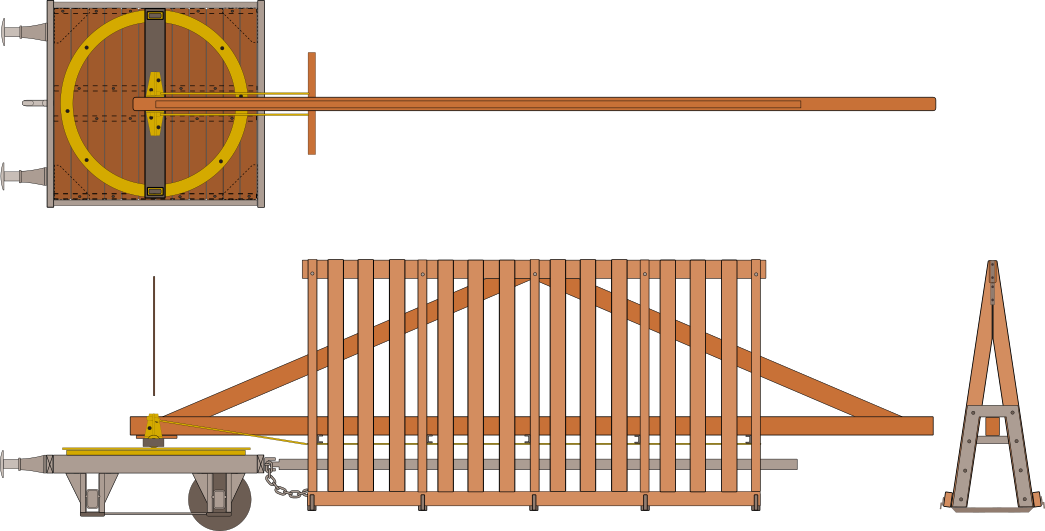

Si ca peut aider je me suis amusé à redessiner l'engin ::) La partie la plus complexe me semble le "double accouplement" (via la poutre... et directement sur les bogies) ? A moins que la poutre ne soit pas fixée et coulisse sur une semelle ?

Salut,
Pas mal...
Quelques remarques peut être, en me basant sur les deux vues disponibles et plus particulièrement sur celle prise aux usines St Roch
- Sur les 'bogies', on a un cadre métallique fait de U dans l'axe du wagon avec la grosse poutre en bois posée dessus.  Deux renforts latéraux prennent appui sur deux autres pièces métalliques perpendiculaire avec les galets.
- la partie triangulée est faite de deux pièces de bois
- Je ne serais pas étonné que les deux supports de vitres soit inclinables (Cf le second wagon derrière)
- et oui, l'ossature en bois devait être posée sur les bogies sans intervenir dans l'accouplement.
Stef

Un autre lien ... Vers un site bien connu  ;) L'image est très détaillée... Le pivot n'est visiblement pas identique
Concernant le wagon en "arrière plan" je pense qu'il s'agit d'un autre modèle
Wagon à chevalet métallique de 3 T. pour le transport de glaces ? (Recueil du matériel à marchandises de l'Etat belge et des réseaux concédés)

Bravo pour le dessin.
Effectivement il y a des différences entre les deux wagons, dans le dispositif de pivotement sur les bogies qui dépasse légèrement du châssis, pour le wagon de la Société de FLOREFFE la distance entre essieux est plus courte.
