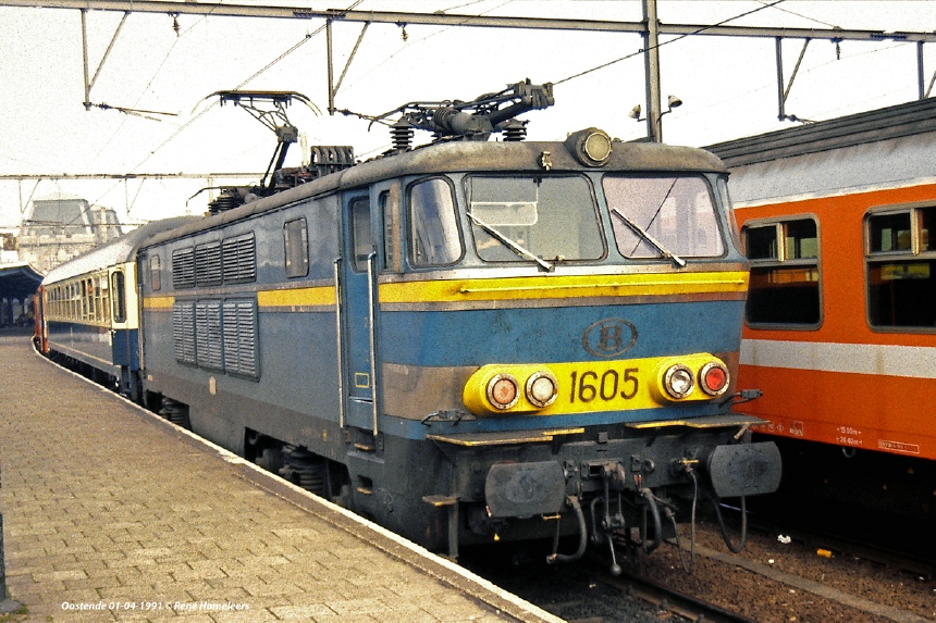

Tient, en creusant un peu, la photo est légendée "Jeuk (Ligne 36) 28-01-1989", une data base voir ici donne à imaginer que c'est l'IC 321 avec cette compo voir ici ou ici et ce dernier site évoque une DB Büm 234 en proposant un modèle de chez ROCO.  8)
