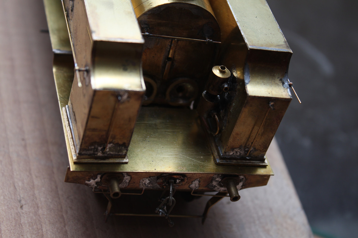

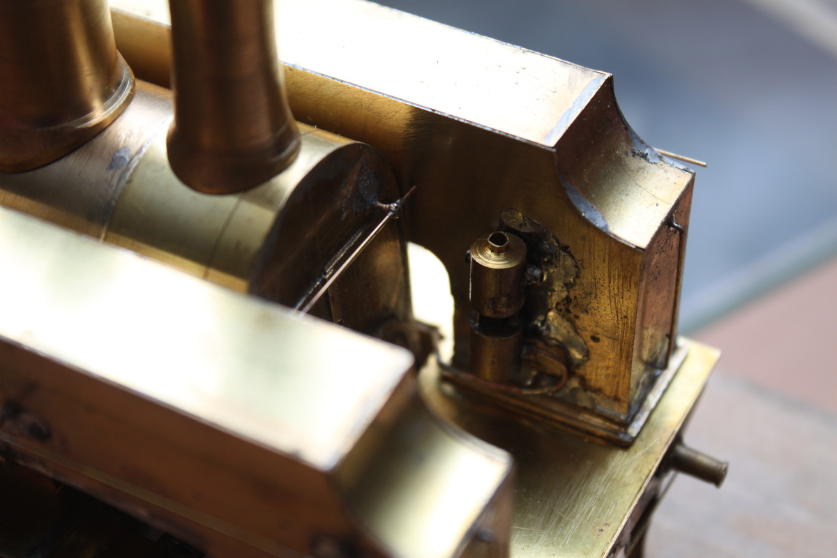

Oui j'y ai pensé... mais j'ai vraiment peur de dessouder tous le reste.... Je pense qu'ici un fer plus puissant devrait faire l'affaire... en gardant une température controlée
Citation de: mva_leretour le 31 Décembre 2020, 14:31:26 PM
Citation de: ph444 le 31 Décembre 2020, 10:25:53 AM
Très beau travail. Pour ta cabine, c'est tout le symptôme du fer pas assez puissant. Gaffe de ne pas avoir de soudures froides.
Oui c'est bien ce que je pense.... Je vais investir dans un poste plus puissant 100W ? Il faudra faire gaffe a ne pas dessouder le reste ::)
La puissance du fer fera chauffer rapidement la zone que tu soudes. Le reste n'aura pas trop le temps de chauffer que tu auras déjà fini ta soudure. Puis tu peux aussi pincer des feuilles d'aluminium pour absorber une partie de la chaleur des zones où cela ne doit pas être chauffé.

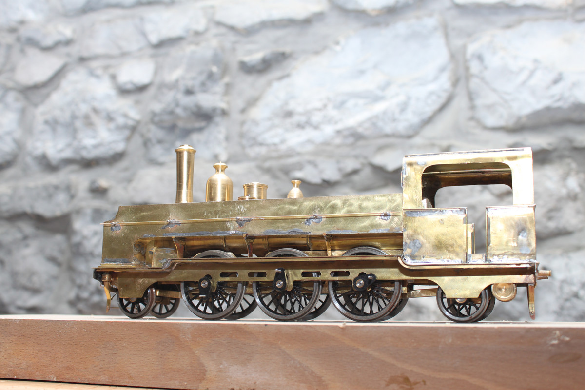

Voila... le travail du WE... J'ai commencé les détails  ::)
Fixation des soutes (amovibles et vissées)
Mains courantes diverses (il y en a un paquet !)
Pose du compresseur westinghouse
Les questions du jour :
La commande de l'inverseur
a) à droite dans le sens de la marche ?
b) Je ne vois pas trop comment il se raccorde à l'intérieur de la cabine ( je pense que c'est une pièce intéressante à représenter)
Les freins
Représenter ou non la tringlerie ?
Je vais simplifier... car passe sous la machine et cela risque de compliquer le démontage du chassi interne

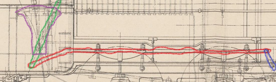

Je dois être lent à comprendre  :-[Je crois qu'un dessin simplifiera les choses ;)
Voici comment j'avais compris les choses
Un rouge.... la tringlerie de l'inverseur.... Sur certain plan elle apparait entre les ressort à lame et les roues ?!
En bleu... le renvoi (à l'interieur du chassi)
En vert la commande proprement dite
En mauve le "bati" ou vient s'articuler la commande
Je ne vois rien d'autre...
Est ce correct ?
Si ton document est un plan d'une EB4 alors oui, mais sinon, la commande est avec une vis sans fin pour un réglage plus fin de la distribution et aussi pour les tringleries plus lourdes. Je ne sais pas ce qu'avaient les EB4, levier ou volant.
