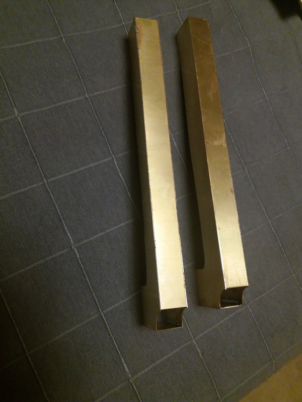

Voila qui me donne du temps pour reprendre la découpe de mes "réservoirs".... Première tentative en laiton de 0.16.... Joli mais pour souder la cata ??.... Cette aprem je reprend en 0.3
Et pour les rivets. Je pense décalque

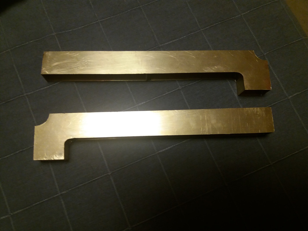

Voici le travail de ce WE
Pas encore terminé... Mais j'arrive à une solution pour un poids et une rigidité satifaisante
La suite demain soir  ;) ;)
et net   8)

Net et sans bavure. (elles sont bien étanches tes caisses à eau ? )
Citation de: ph444 le 17 Novembre 2020, 22:06:51 PM
Etanche... Evidement.... Mais pour le moment uniquement au dessus !. La loco est conçue pour rouler au plafond  ;D ;D ;D Spiderloco  ::) ::)
