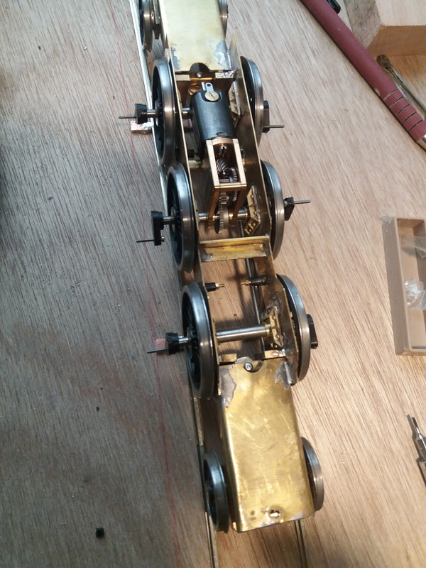

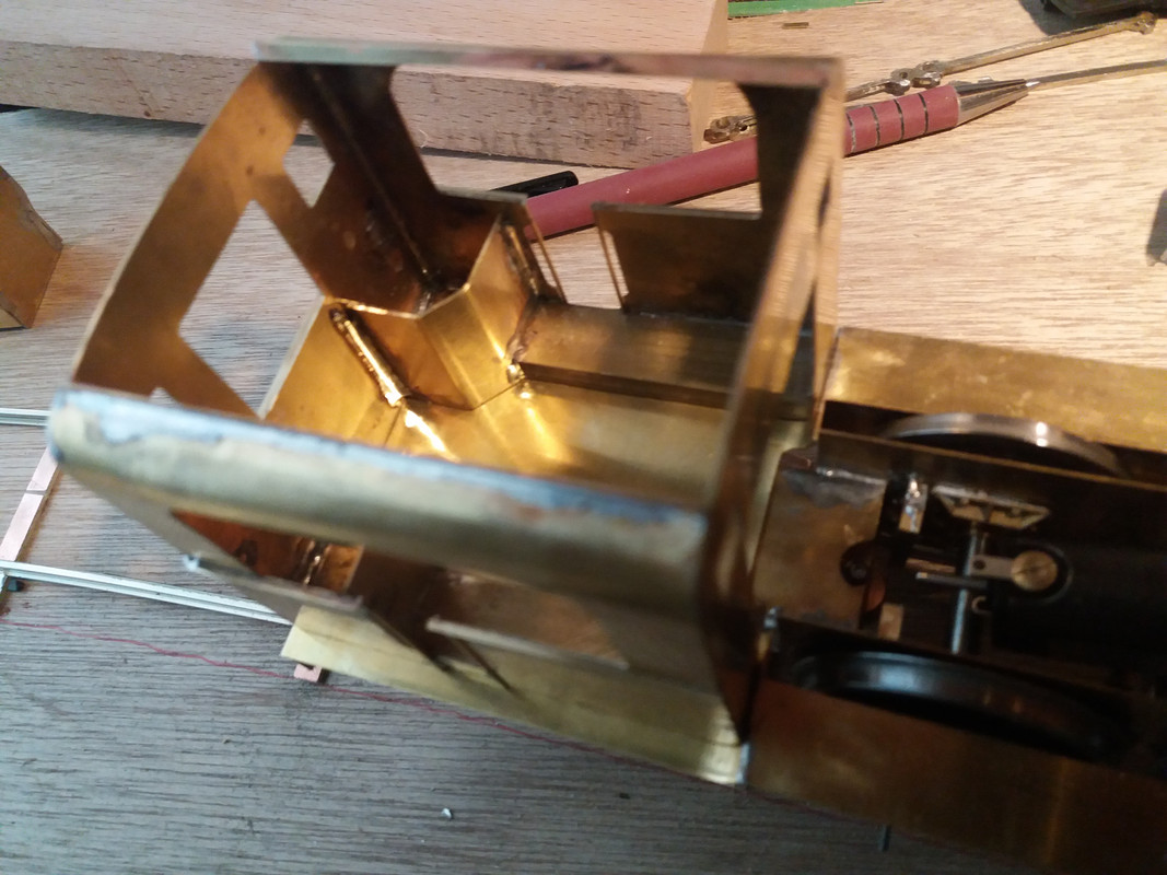

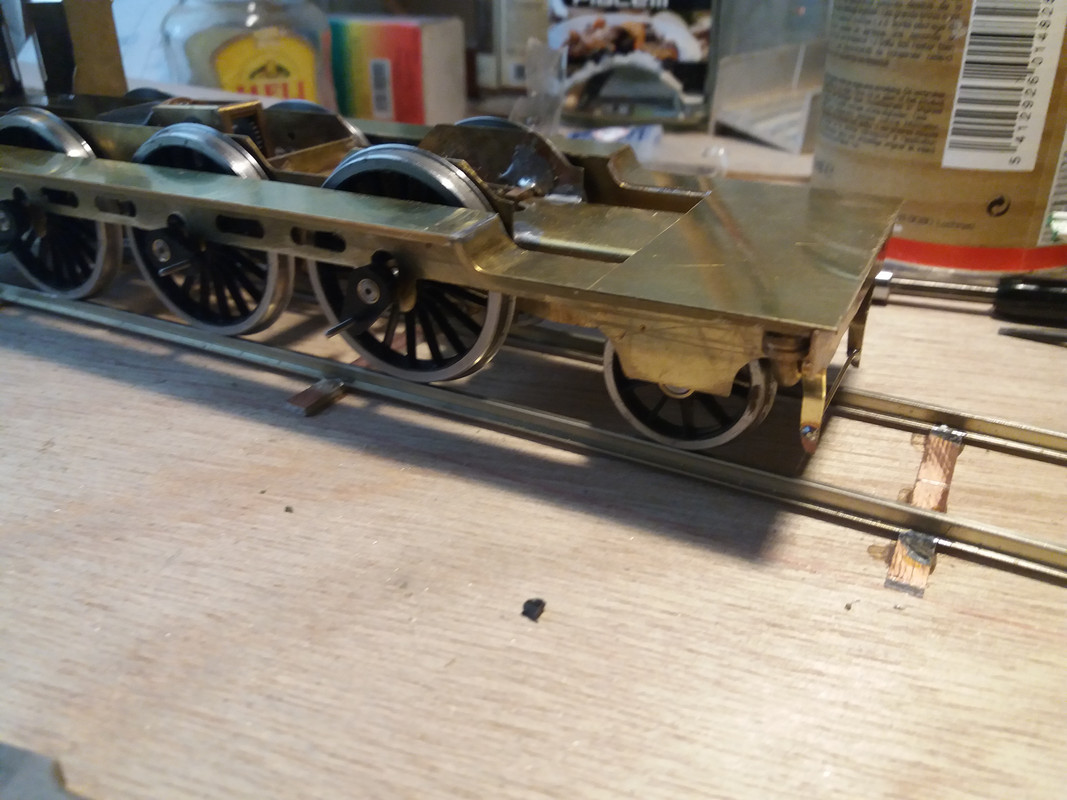

Qqs photos du travail des derniers jours
Le chassis interne
L'avant avant la tuyauterie d'interconnection
La cabine

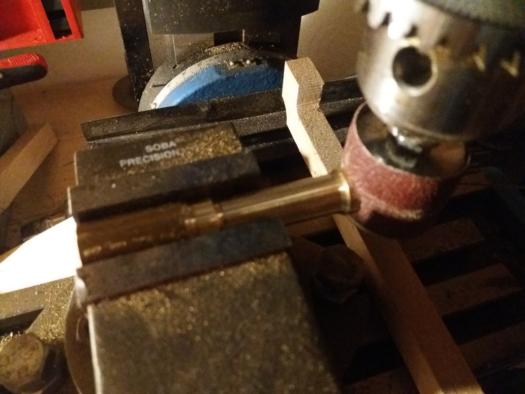

Ce soir travail préparatoire pour tourner la cheminée.... Travail au tout : Rond de laiton 15 mm, face dressée, forage de l'axe et taraudage 6mm... Ok à ce stade
Un morceau de tige filletée doit servir comme support pour le tournage.... Et ca c'est un autre sport  ::) ::)

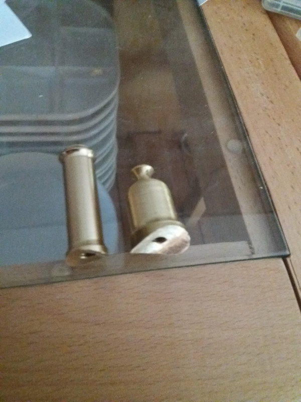

Bon je retrouve un peu de temps... Travail au tour ce WE.... Cheminée et dôme en cours de réalisation
La technique finalement adoptée pour former la selle de cheminée et du dome
Globalement satisfaisant... Mais demande un alignement très précis... Et l'abrasif a tendance à se décoller
Le résultat actuel... La cheminée doit être reprise pour lui donner sa forme doublement tronconique... Et corriger la tête qui n'est pas suffisament conforme ?

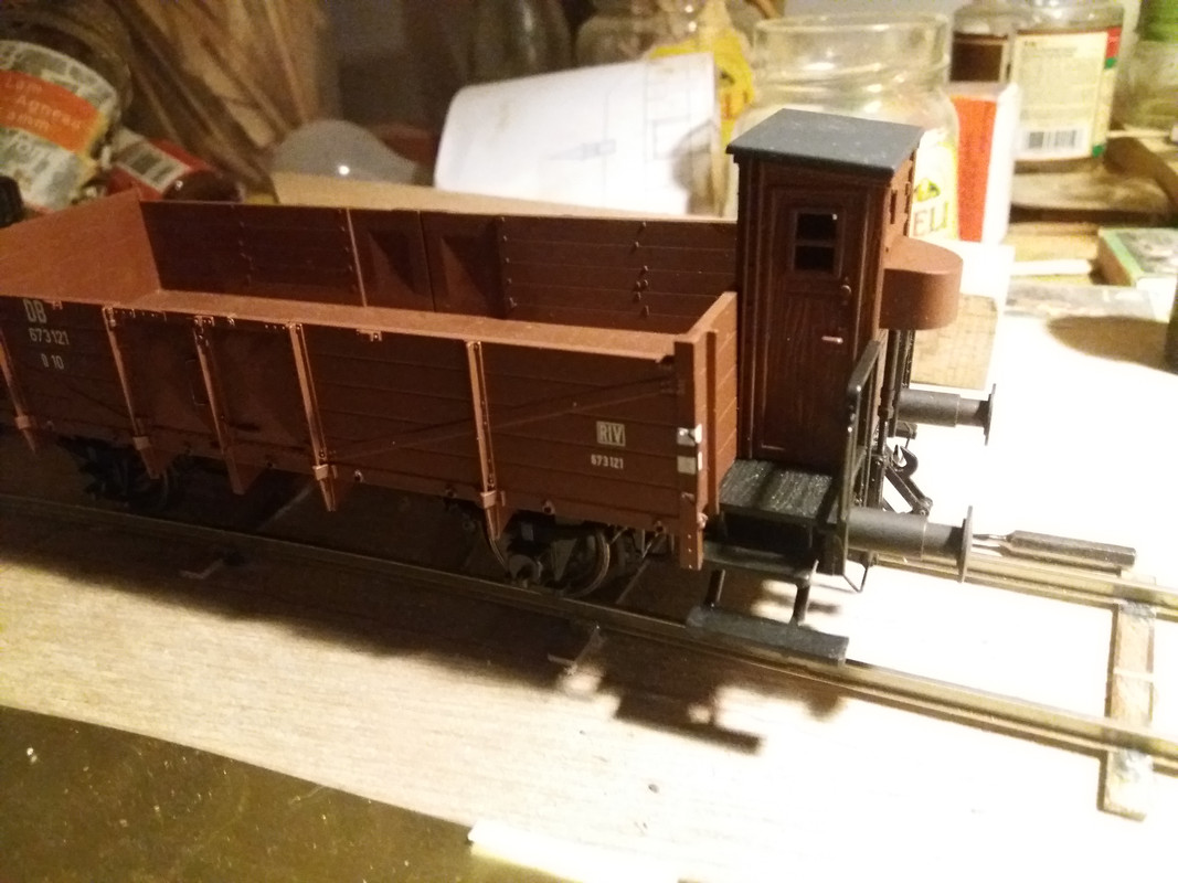

.... Et ma dernière acquisition sur Ebay... Pour avoir qqs chose à tracter ::)

ça continue  ;)
beau wagon : quelle marque ??
il y a actuellement des wagons citernes Brawa à pas cher chez Chrezo
http://www.chrezo.fr/catalogue/
Wagons avec déco SNCF  8)
