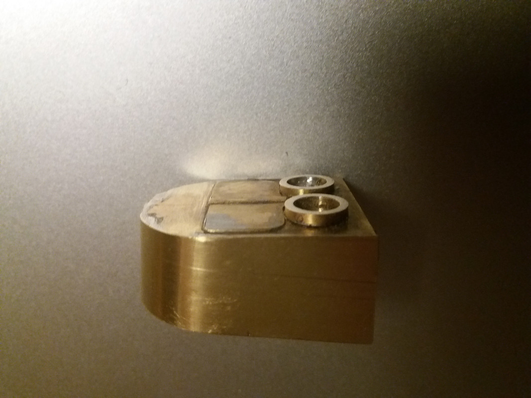

Bon... La boite à fumée avance. Et la je m'attaque à un "détail" les bouchons de lavage sur le foyer.... L'emplacement j'ai qqs photos pour m'en sortir... Je n'ai pas trop d'idée de la forme et de la taille que cela peut avoir sur un foyer Belpaire ? Qui pourrait m'aider à ce sujet ?

Le travail du WE. Mise en forme de la chaudière (ouverture à la base pour le moteur, percements divers", mise en place des "wash out plug"... Reprise des réservoirs pour les accès aux plugs et assemblage boite à fumée/ chaudière/foyer par tige filletée de 3
