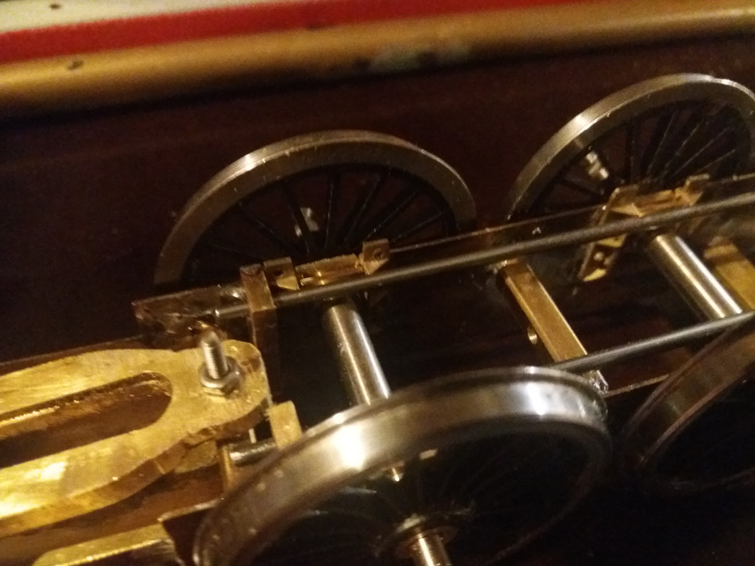

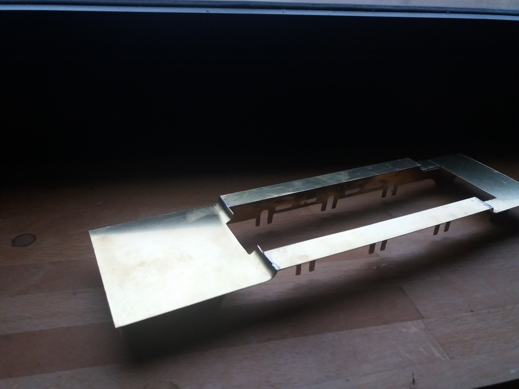

Voilà bien avancé depuis qqs jours, le chassis externe est monté !
Il manque encore pas mal de finitions... Mais dans cet etat je vais enfin pouvoir faire un test de roulement  :P
pinaise, ça "blinke", t'as passé du "Sidol" ?  ;D
Belle pièce, chapeau, ça avance bien.  8)

Un  jour n'est pas l'autre ce soir j'ai méthodiquement détruit une belle plaque de laiton après 2 tentatives de cintrage infructueuses  ::) ::)
C'est le moment de faire une commande en ligne... C'est plus cher mais ca réussit toujours  :D :D
Bon j'avance doucement quelques réglages sur les bissels... Et j'ai mis en place une solution alternative pour le maintient des boites d'essieus sur les hornblocks... je ferai une photo tout à l'heure...

Le chassi interne... Suite
Solution simple pour maintenir les 3 axes.... Sans passer par la languette à fixer dans chaque hornblock... Opération très délicate de l'aveux même du constructeur dans la notice  ;D ;D
Reste à trouver (ou usiner) des colliers pour maintenir les barres en place
