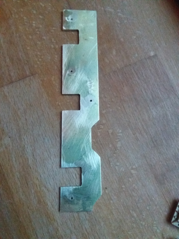

Le chassi (interne) prend forme... L'emplacement des "hornblocks" est découpé... idem pour le percement des gabarits d'espacement
Un test pour vérifier que les hornblocks ont un peu de jeux.... Ils seront  positionné définitivement avec des gabarit placé à la place des axes. Mes bielles d'accouplement me serviront de gabarit pour l'espacement des axes....

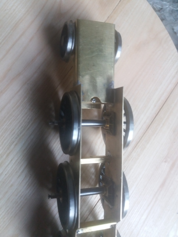

Voila.... Ca prend forme...
La partie centrale du chassis interne

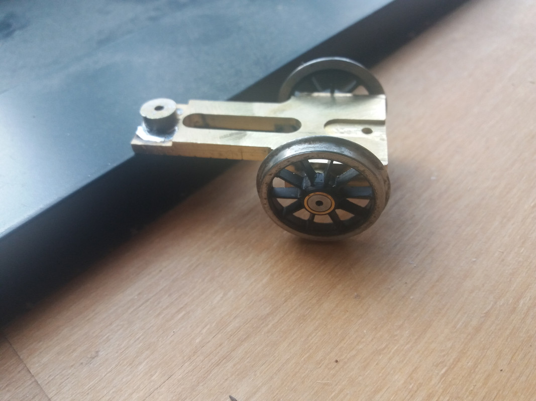

Les bissels ( vu du dessous)
Et vu du dessus

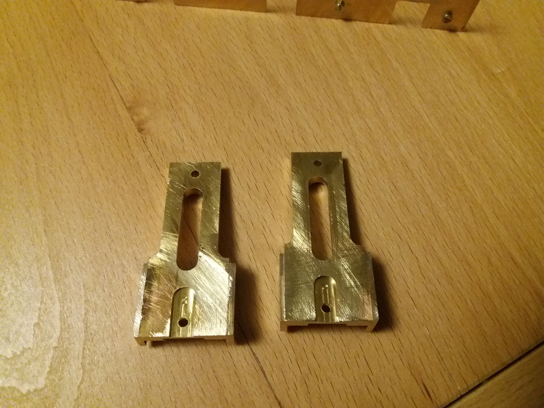

La place pour l'axe doit encore être fraisée.... Mais voici ce que ca donne

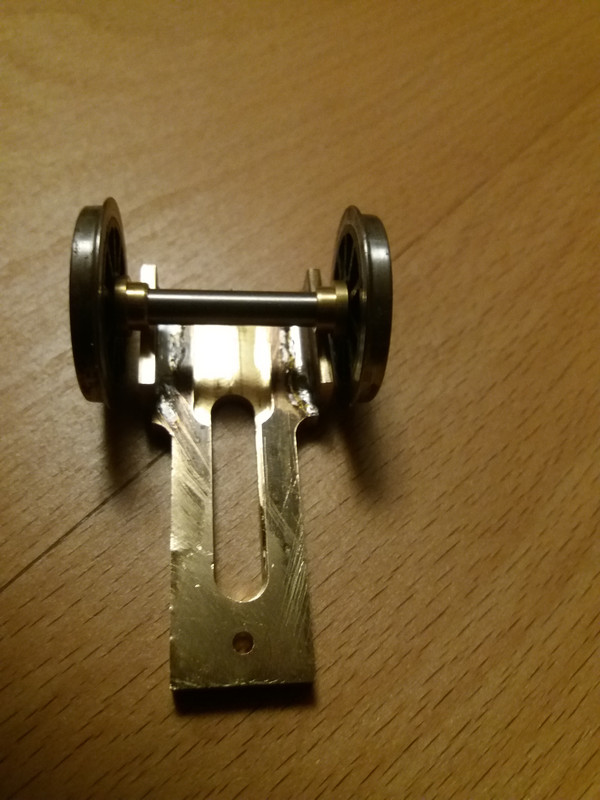

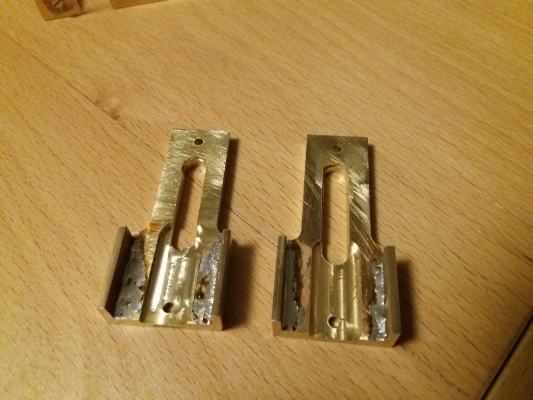

A quoi sert la soudure que je crois voir sur la seconde photo ? tu as du souder deux pièces ensemble ?
Citation de: ph444 le 17 Juillet 2020, 22:55:53 PM
Oui effectivement le bissel est en 3 parties... Les montants latéraux sont soudés

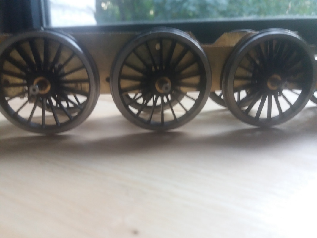

La bête est enfin sur ses pattes. J'ai du m'y reprendre à 3 fois....
Hauteur incorrecte, axes non alignés....
Et la rectification des bissels.... Ajout d'une pièce intermédiaire Pour qu'ils soient horizontaux
