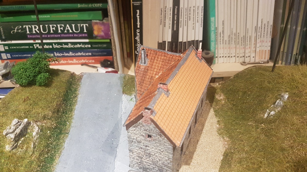

quelques bricolages ce weekend et cette semaine... Les zincs des cheminées et un début de patine d'une partie de toiture sont faits.  Je me demande si les zincs m'ont pas pris plus de temps que des vrais.  :o
Bonne soirée,
Faut être complètement Zin Zinc  ...  ;D

La patine de la toiture a avancé.  Je ne suis pas encore complètement satisfait.  Sur la photo ça rend beaucoup plus contrasté qu'en vrai.
J'ai retravaillé les lichens pour en faire des buissons un peu plus décents... Qu'en pensez-vous ?  Il y en a encore un paquet à faire:
Bonne soirée,
Magnifique ! J'aime bien les buissons. Mais je me faisais juste la réflexion ce n'est pas un peu désertique... Il y a des moutons qui trainent dans le coin  ? ::)
