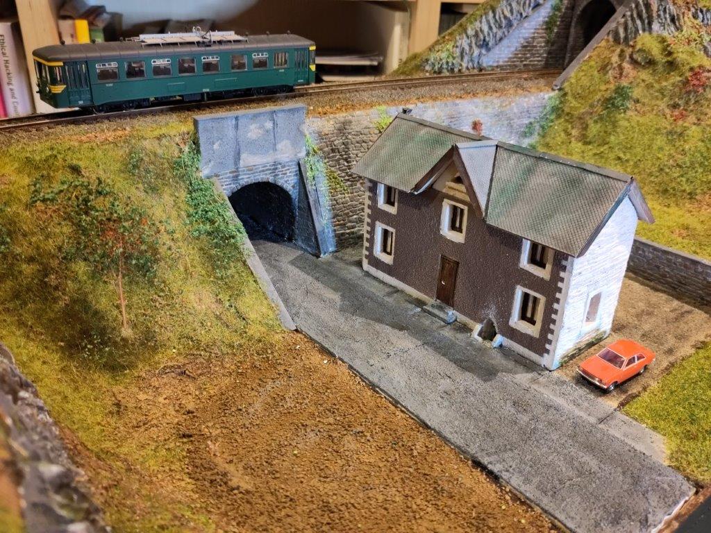

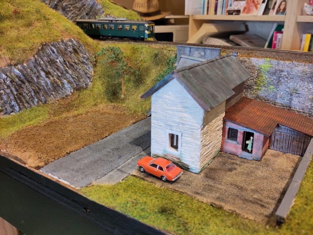

Pas mal de chipo ce weekend, même si pas beaucoup de temps...
Peinture du module :
Le maçon est venu posé les pierres de l'escalier et les minis murets de l'escalier ext vers la cave (ké jeux, ça m'a bien énervé ce truc ;-)  J'ai aussi commencé le trottoir.  Mais là aussi il reste du travail...Ca mérite d'être paufiné mais pour l'instant ça va le faire.
La végétation pousse doucement
La porte de la remise est placée mais doit être bien patinée voir peut-être recouverte avec un autre revêtement...  Le gravier a également été posé.  Mais il donne pas bien... C'est du sable et donc il est trop clair... Je vais essayer de le peindre mais pas sûr que ça soit ok ...  Il faudrait du ballast en N
En face de la maison, j'ai laissé de la terre.  Comme je ne sais plus qui l'avait proposé, un stockage de bois de chauffage et un gars qui coupe le bois en bûche prendra place à cet endroit...

Hello, ça avance bien.  8)

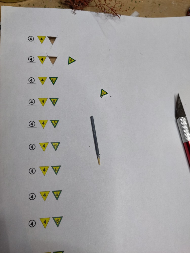

hello à tous,
Petite question au public ;-)
Je vais mettre un panneau pour limiter la vitesse à 40km/h dans les 2 directions.  En gros, un panneau à l'entrée du nouveau module et un à l'entrée de modave village dans l'autre direction.
En sortie je dois donc mettre un panneau fin de zone de limitation de vitesse.
Je repris le très bon document de la tassignothèque : https://www.tassignon.be/trains/RGS-I-III/RGS-I-III.htm#2._Signal_d'annonce_de%20zone.
Ca commence à l'article 482.
Ensuite, pour la fin de zone :
ART. 486. - Fonction.
Le signal de fin de zone situe la fin de la zone permanente ; les mouvements intéressés ne peuvent accélérer pour reprendre la vitesse autorisée qu'après franchissement de ce signal par le dernier véhicule.
ART. 487. - Aspect. Représentation conventionnelle.
Quand la vitesse autorisée à l'aval de la zone est égale à la vitesse de référence, le signal est identique à celui décrit à l'Art. 481 (fig. 213).
Quand la vitesse autorisée à l'aval de la zone est inférieure à la vitesse de référence, le signal triangulaire est pointé vers le bas. Il est bordé de vert et il porte, en noir sur fond jaune, un nombre indiquant la vitesse autorisée exprimée en dizaines de km/h (note-178) (fig. 216).
Là du coup, soit je reviens à la vitesse de référence ou à une vitesse inférieure.
Dans la pratique, quelle était (devait être) la vitesse de référence d'une telle ligne ?  Si pas connue, quelle pourrait être une vitesse crédible ?
Grand merci
En général du 90 km/h sur ces petites lignes. Pour ta sortie de zone de ralentissement, tu mets un triangle vert pointe vers le haut avec un 9 blanc.
Pour le ralentissement, un triangle jaune pointe vers le bas avec un 4 noir, suivi un peu plus loin d'un rectangle blanc bordé d'un liseré noir avec cercle noir au centre et le chiffre 4 au centre. Ce dernier panneau devant se trouver où la restriction commence, le triangle annonçant la zone de ralentissement.

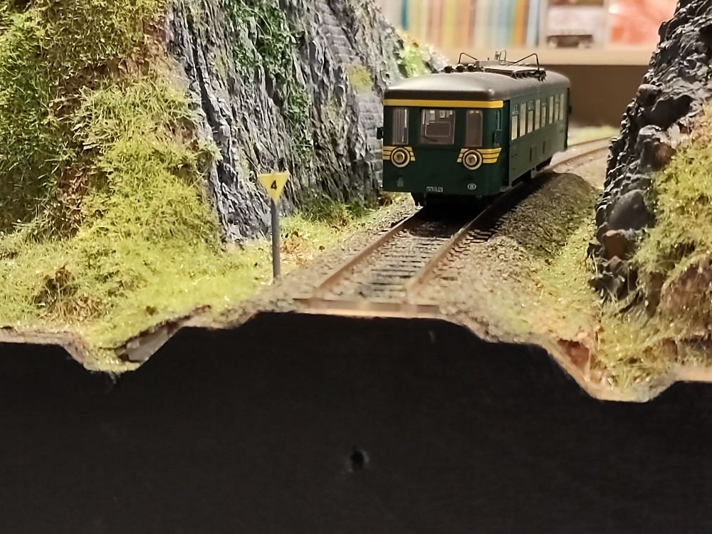

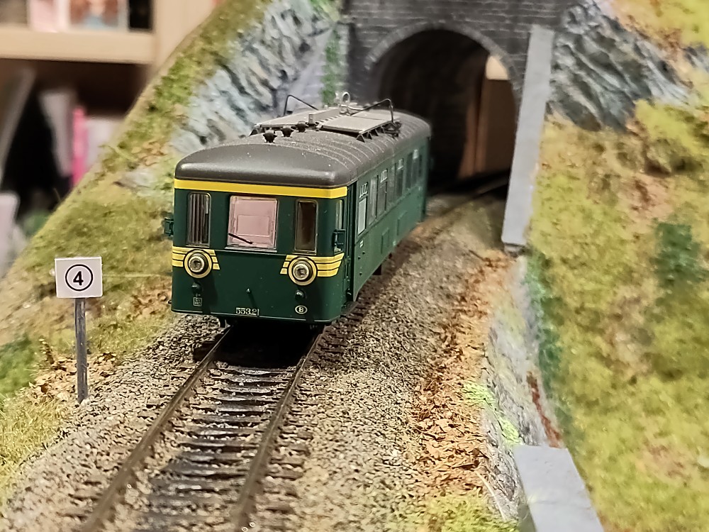

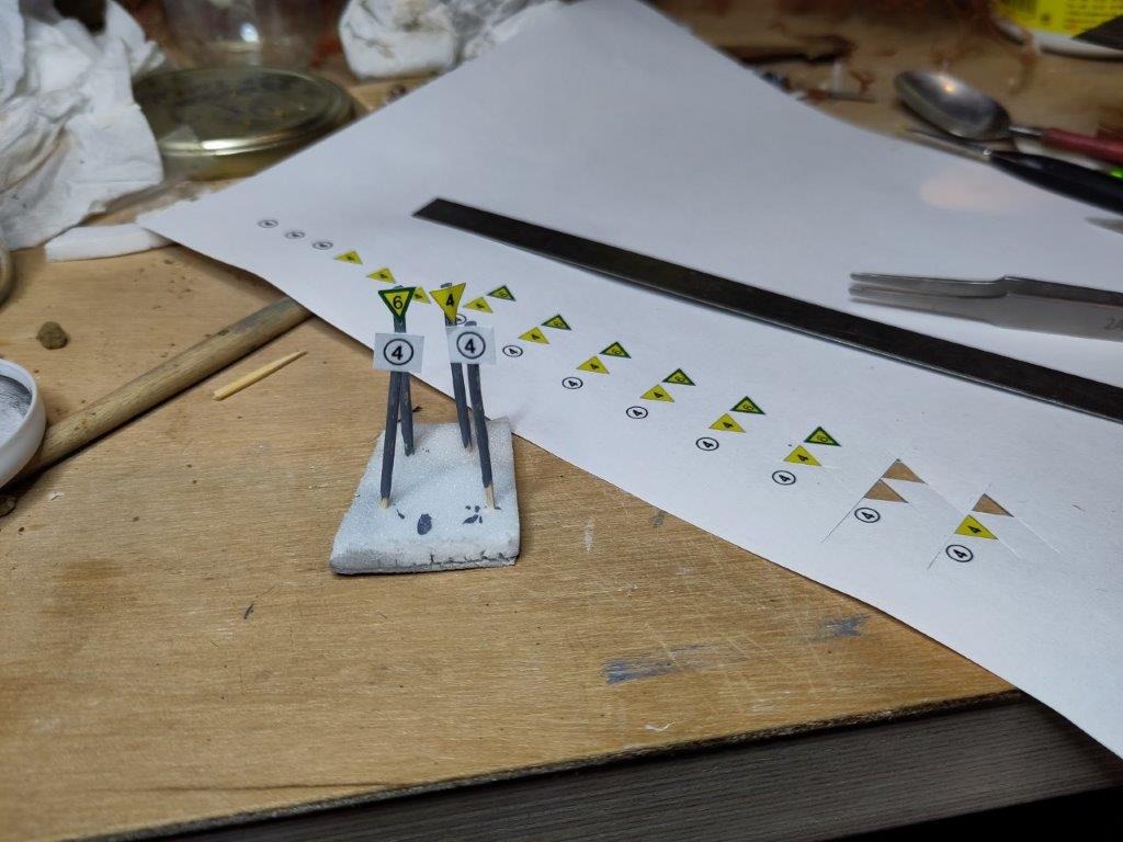

Merci Claude.
Entretemps je me suis dis que je pourrais limiter la sortie sous la vitesse de référence et à 60.
Du coup ça donnerait ça comme panneaux :
Si on regarde la Fiche d'étude de L.53 Malines - Dendermonde (ICI Merci Patrick)  Il y a assez bien de limitations à 40 et reprise à 80.
En tant que gestionnaire de l'infrastructure, tu peux imposer le 60 si tu estimes que la voie n'est plus en état de supporter une vitesse plus élevée.  ;)

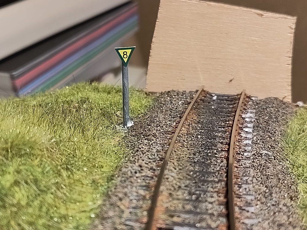

80 ça tient la route... ;-)
Je trouve que particulièrement sur le dernier le pied a l'air trop gros...
Je pense que je devrais agrandir un peu mon panneau...  même si il est fait à l'échelle...  Je vais tricher :-D
yes...  C'est ce que j'avais sous la main...  C'est un peu épais quand même...

Magnifique travail que ce diorama.
Je ne suis pas un spécialiste mais je me demande si pour la reprise à 80, il ne faudrait pas un triangle vert avec pointe en haut ?
Oui, le triangle vert pointe vers le haut est la reprise à la vitesse de référence de la ligne. Le jaune bordé de vert pointe vers le bas signifie une reprise de vitesse inférieure à la référence de la ligne. Donc si sa ligne est référencée à 80 et qu'il fait la reprise de 60 à 80, c'est bien le triangle vert qu'il doit mettre.
Pour les poteaux, je propose d'utiliser du fil de fer vendu en brico de plusieurs diamètres en bobines. C'est solide et réaliste.
