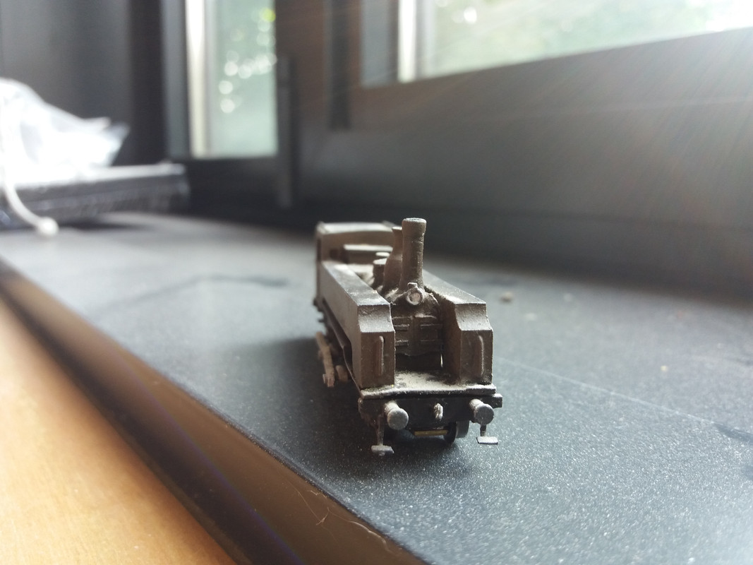

Qqs photos de sa petite soeur en n.... Embiellage et Mécanisme à revoir sérieusement  ::) ::) ::)

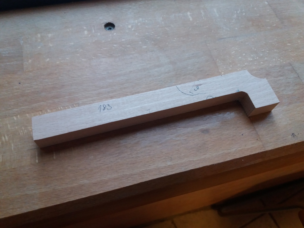

Premier travail concret un gabarit de montage en hêtre.... Je prepare un autre pour la cabine

Alain vous avez fabriqué cette locomotive à l'échelle N avec l'imprimante 3D, je pense.
Je ferais la chaudière avec des dômes et une cheminée en 3D et le reste en gravure. Cela semble mieux parce qu'alors les rivets peuvent être rendus beaux. Et aussi les roues doit être à l'intérieur du châssis et à l'extérieur du châssis un contrepoids avec une bielle.
Paul.

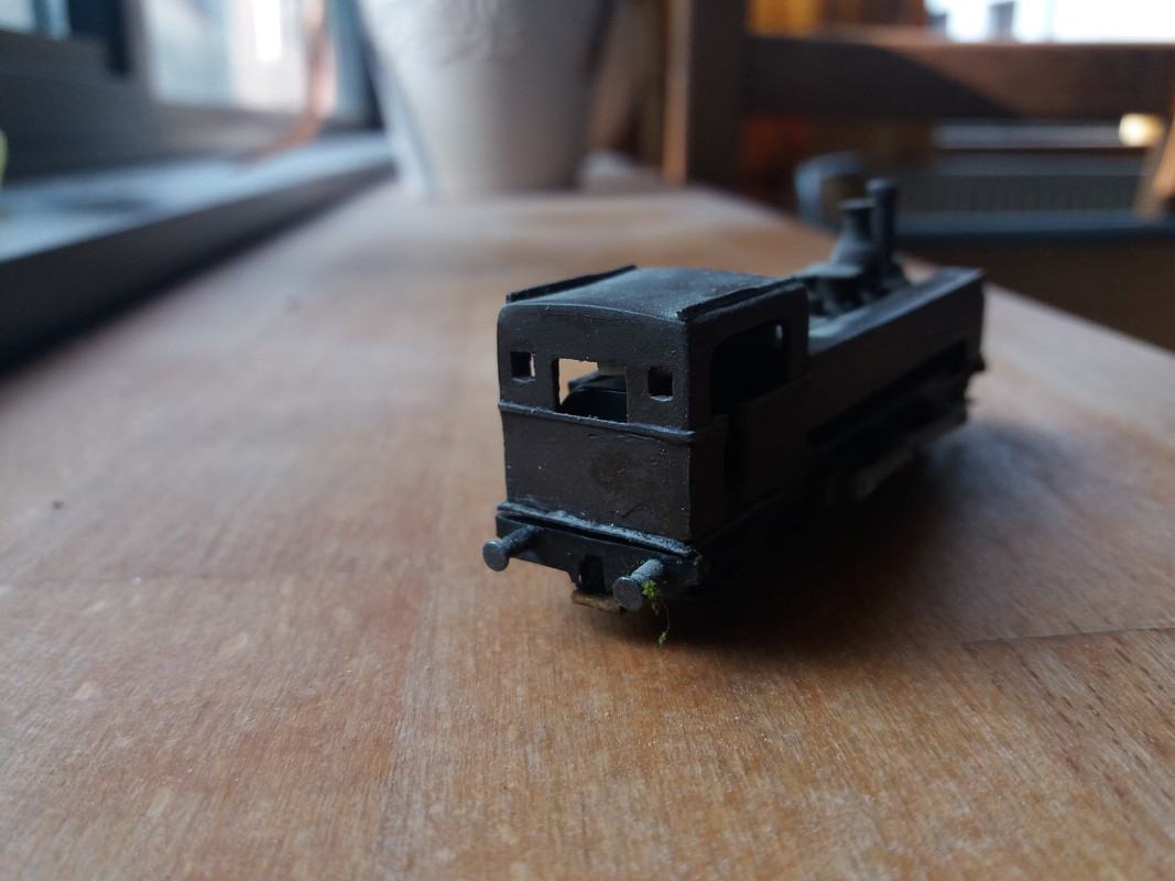

Non pas d'imprimante 3D... Chassis + reservoir à la fraiseuse. Cabine en plastikard... Cheminée + dome vapeur au tourné avec ce que j'avais sous la main cad foreuse + lime  ::) ::)

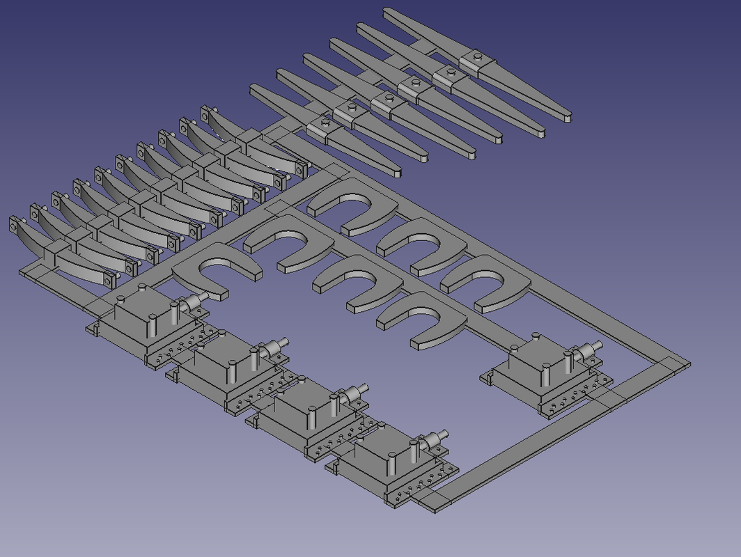

J'ai dessiné et commandé qqs pièces en impression 3D
Boites d'essieux et amortissement

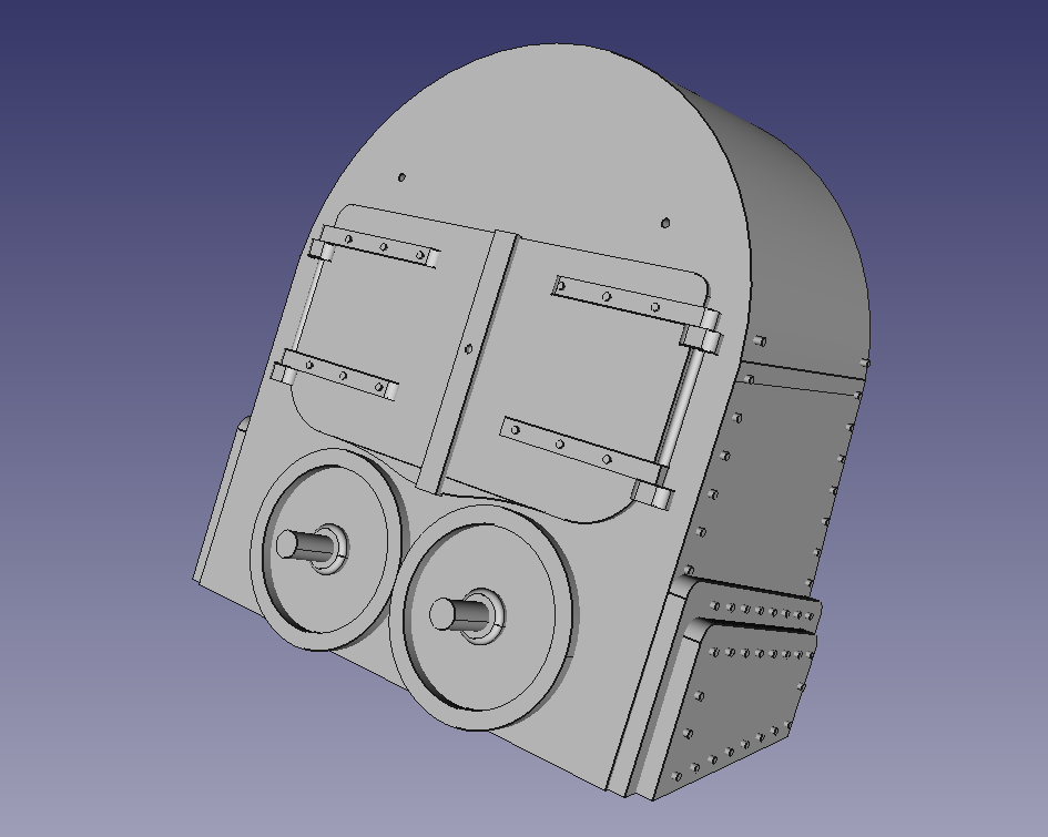

Et la boite à fumée.... J'avoue avoir été "créatif" ne disposant pas de document de détail

Sauf que la boite à fumée est de l'autre coté de la chaudière  8) ....  Sans correspondance avec la forme du foyer

Maintenant, avec les idées bien en place, et pour comprendre avec le peu de documentation à notre disposition :
et la photo de l'accidentée : https://i30.servimg.com/u/f30/18/95/38/16/e-b_xx10.jpg
comparé à ta pièce
Citation de: mva_leretour le 12 Juin 2020, 12:53:24 PM
On va dire que tu es dans le bon  8)
