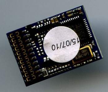

ESU fait des décodeurs avec des prises 21 broches [:)]
Voilà le lokpilot 21 broches qui se trouve dans 26.
Bon, ok (même si c'est un 22 broches), mais c'est un Lokpilot ref 52614. Pas un Lokpilot DCC qui n'existe qu'en NEM 651 ou 652.
C'est donc bien comme je le disais plus haut une quasi obligation de choisir un décodeur qui n'est pas habituellement le sien. Et au passage de payer 5eur de plus.
