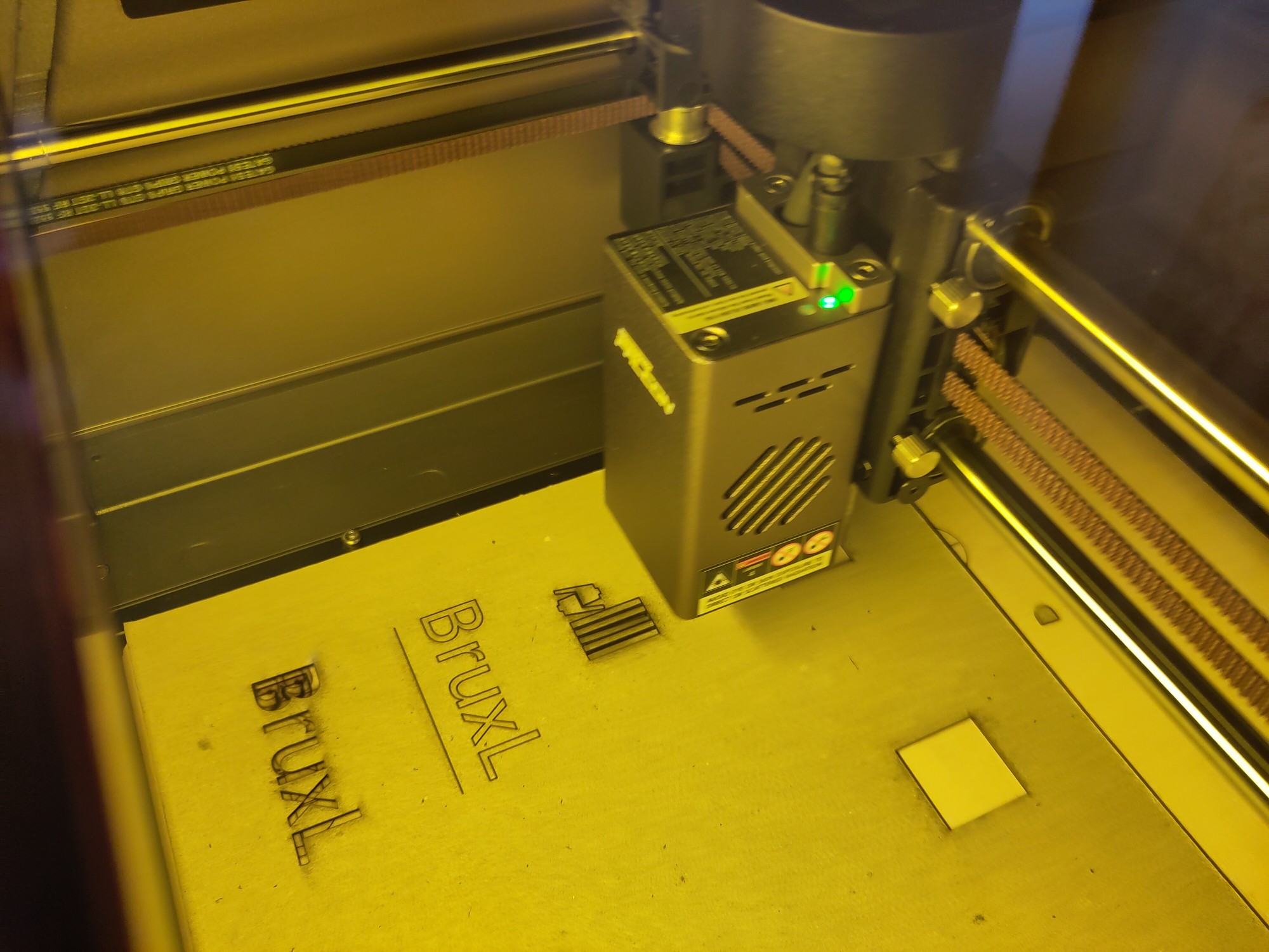

Ca y est, j'ai franchi le pas.  J'ai acheté une graveuse laser (graveuse LED creality falcon A1)
Ca teste, ça teste... Des petites choses pour commencer.
Il faut dompter la bête et dessiner maintenant.  Yapluska

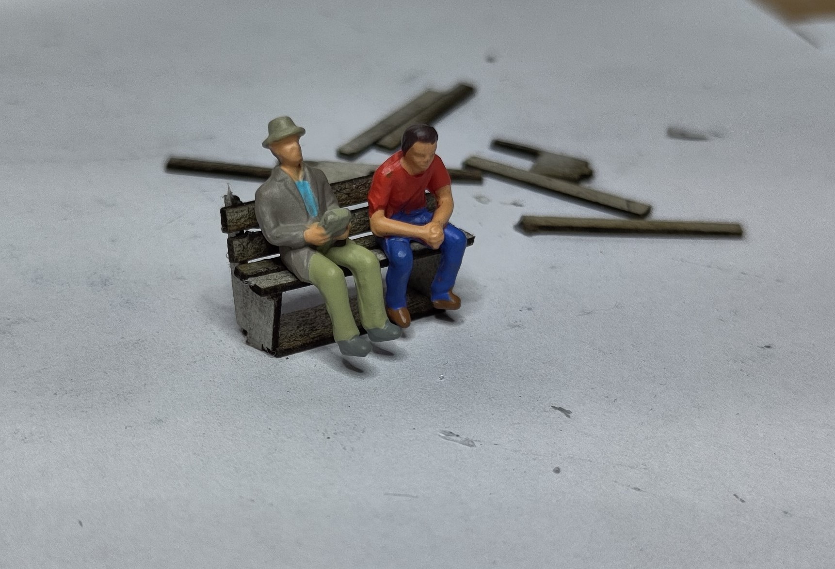

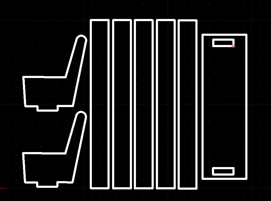

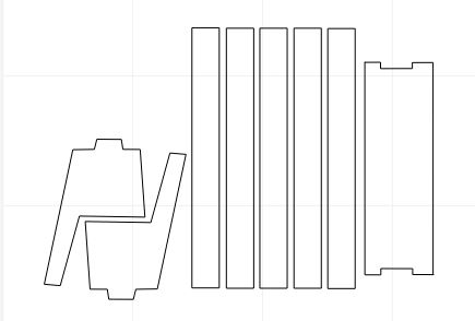

J'ai finalement modifié un peu mon banc (je n'avais d'ailleurs pas mis de photo) :
Le premier, trop haut et mal collé :

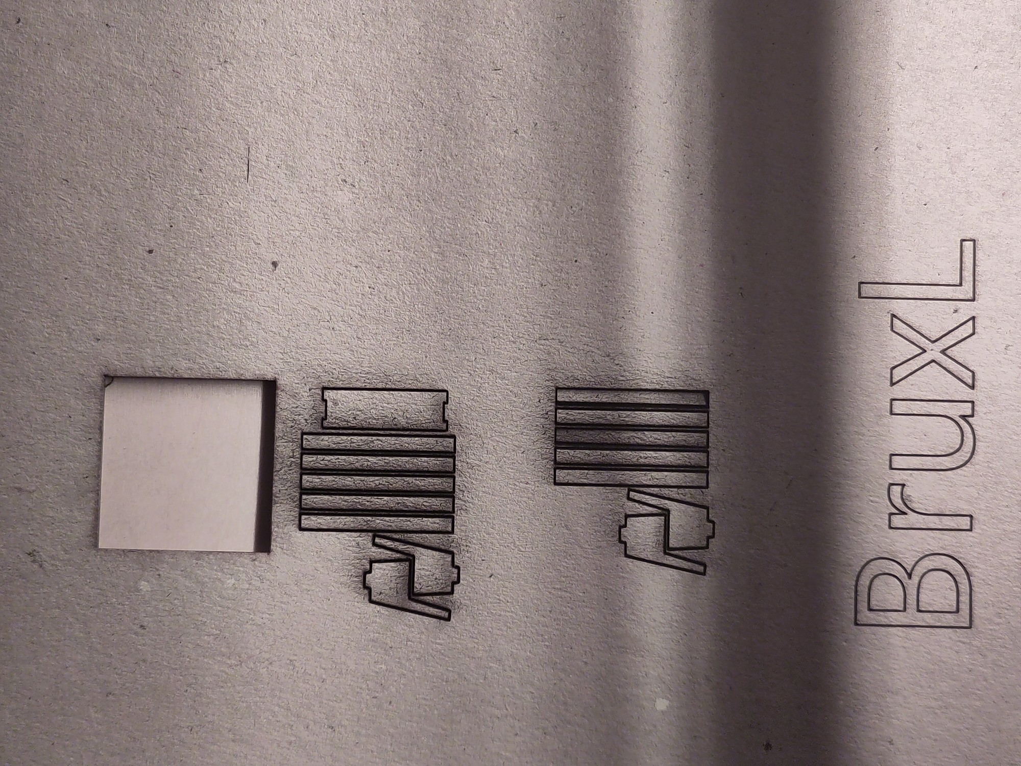

Je continue à jouer avec la graveuse.  Ca prend un temps de dingue.  Mais les résultats sont là :

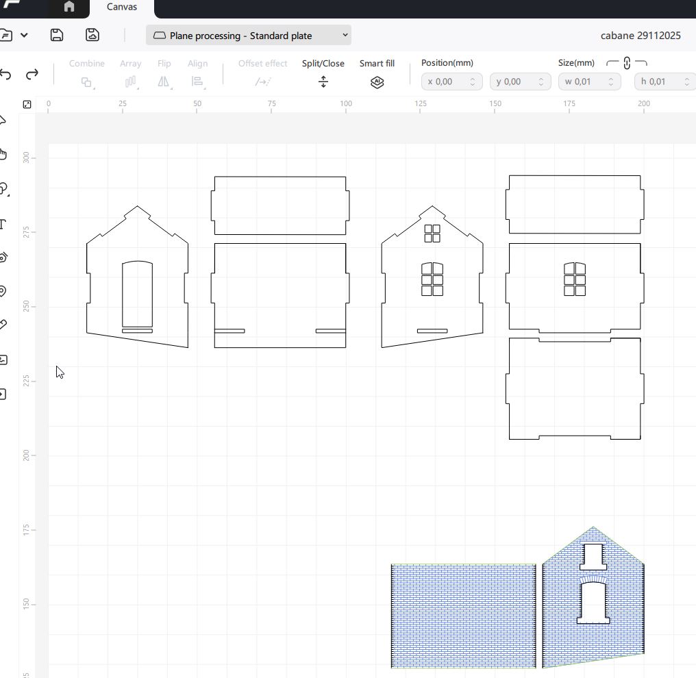

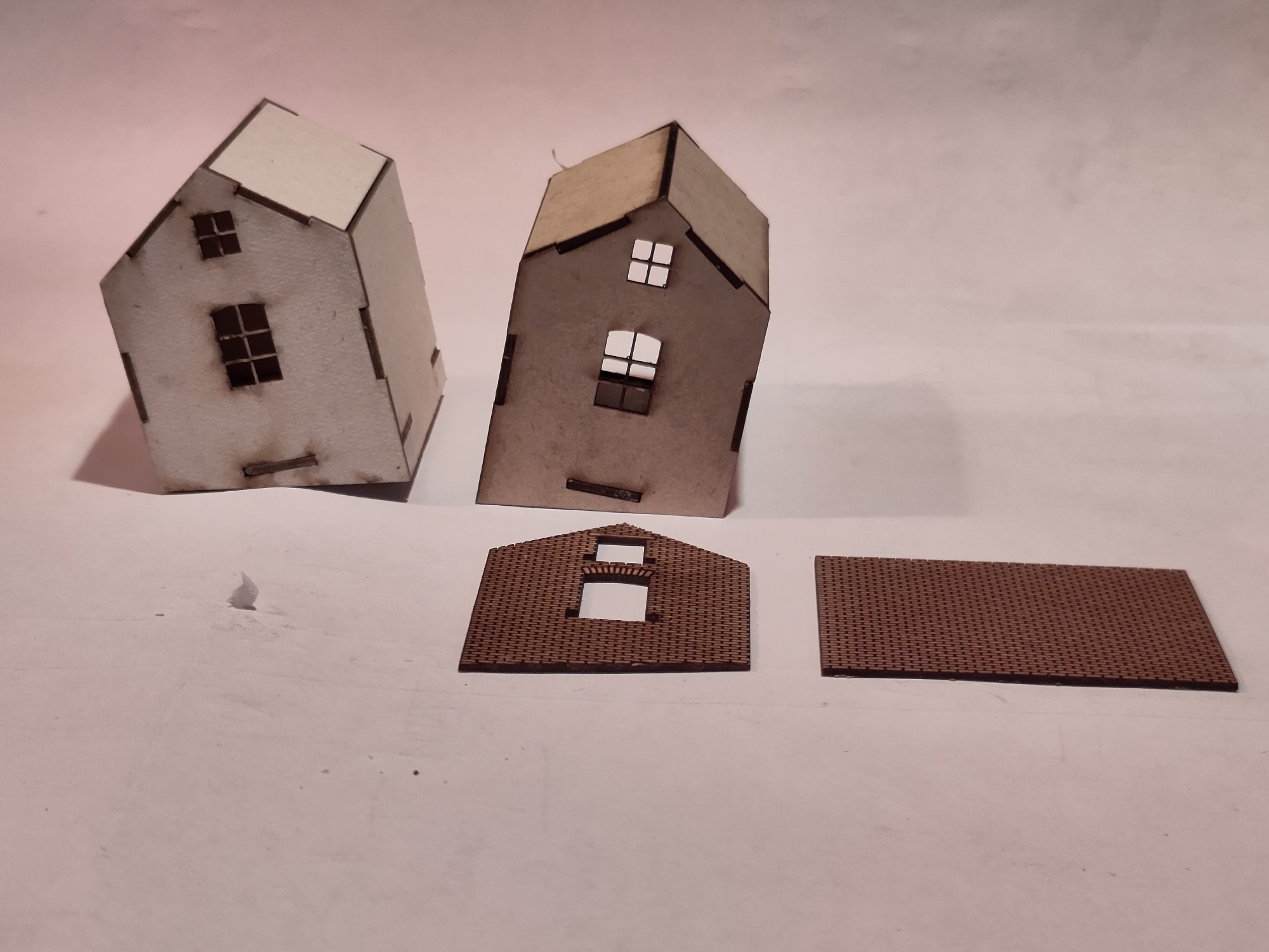

Ensuite, je me fais la main sur un petit bâtiment qui se trouve sur le plateau de l'ancienne gare de Modave.

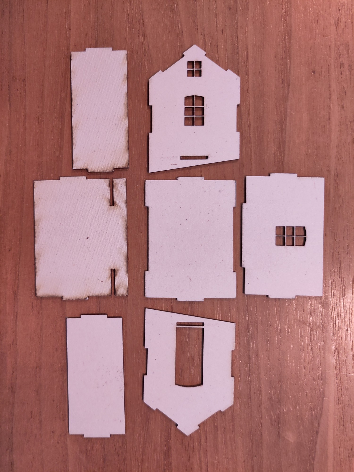

J'utilise la méthode que Claude Coune m'avait expliquée.  Tout d'abord, une structure interne (comportant les huisseries) en carton de 1.2mm d'épaisseur.  Avec des tenons/mortaises.
Ensuite je grave le parement sur une plaque MDF de 1mm.
Evidemment, je me suis trompé en collant les pièces :
Un passage par la graveuse et hop, le problème est résolu :
Encore 2 façades à faire et après je pourrai m'attaquer à un bâtiment plus grand.

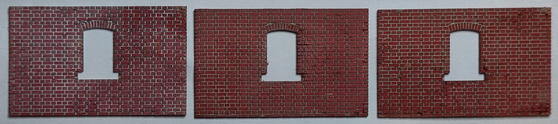

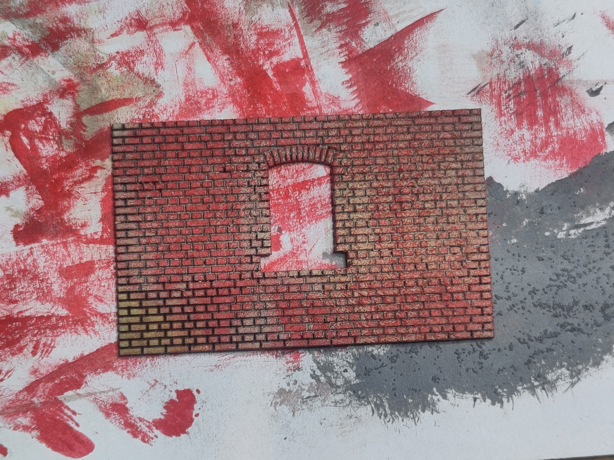

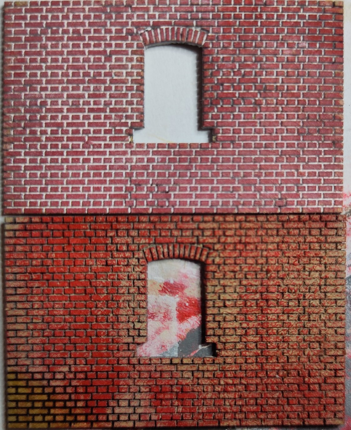

J'avais fait quelques tests de peinture en utilisant la méthode habituelle : peinture acrylique rouge des briques.  Une fois sèche, peinture crème des joints. Pourtant Claude me l'avait dit que ça ne fonctionnait pas et avait décrit sa méthode dans le TMM 236.  Mais j'essaie souvent d'autres méthodes en fonction de ce que j'ai à la maison.  Résultats :
C'est pas bon du tout.
Entretemps, j'ai augmenté la taille des briques.  Je trouve ça mieux.

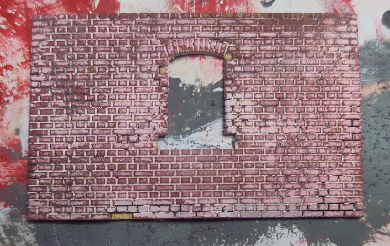

J'ai vernis les 4 murs avant de les peindre en rouge (avec la peinture acrylique) :
Ensuite je les ai à nouveau vernis.
Après séchage, j'ai appliqué du gesso et passé une éponge humide avant d'essuyer le surplus avec un bout d'essuie tout.
Au final, le résultat est tout à fait semblable à ce que je fais d'habitude :
J'avais fait des joints assez profonds, mais je pourrais les réduire sans problème.  Je vais refaire qq tests.
Edit : j'ai aussi testé avec de la peinture blanc/crème.  Ca fonctionne bien.  A gauche le gesso, et les 2 à droite, la peinture :
Bonne soirée,
J'avais utilisé de la gouache blanche pour les joints des briques sur ma gare, en zéro !
Ton résultat est très bien !  :)
Les vrais joints de briques ne sont jamais blancs en réalité. Sur de vieux murs bien patinés par l'âge et la pollution, ils peuvent même devenir noirâtres. Je pratique la méthode à la poudre de pastel, comme déjà mentionné, mais je choisis toujours des pastels gris clairs, avec une petite nuance de jaune (terre de sienne).
je me casse le cul pour finalement faire une gare de Modave dont les façades étaient peintes en blanc...  Blanc crado évidemment...
 ;D
Côté joints de l'époque, ils étaient faits à la chaux et sable.  Je dirais sable jaune.  Les joints étaient blancs cassés quoiqu'il arrive.
De mon côté, en vrai, je dois pouvoir faire des façades en briques rouges et joints clairs pour mon projet Bruxelleois.

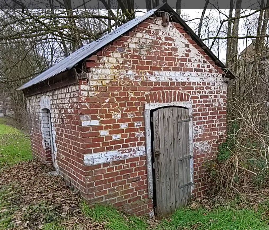

Seb,
un grand challenge. Et en blanc encore plus qu'en briques rouges. La manque d'entretien laisse des traces dures a reproduire.
Gare de Opwijk avant restauration. Emprunté de garesbelges.be
ACFi
tu as raison...
Mais si c'est facile, c'est pas rigolo.
Mais je pense que la gare de Modave n'était pas dans cet état là fin des années 1950.
Il faudra trouver un juste milieu.  Sale mais pas trop quand même.  J'ai parfois la main et le pinceau au peu lourds ;-)
